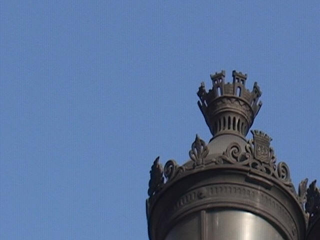

    Bonjour therat,
    En regardant la vidéo sur la TV via le Tvix, c'est la première chose qui m'a frappé : un effet de grille sur le ciel. Ca m'a rappelé un autre fil où une personne se plaignait de ce défaut sur sa HC7.
    Je joint une partie d'image extraite de ta vidéo. C'est assez visible sur le ciel.
    Par contre je ne peux pas savoir si le problème est dû au HC7 ou au rendu d'ulead...

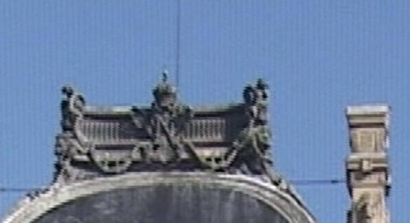

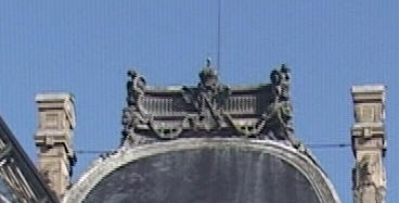

    J'aurai préféré te dire que ce n'était qu'une fausse alerte, mais le moirage est bien présent sur ton nouvel extrait. (voir les miniatures attachées)
    C'est le même défaut que sur cette discussion
    Je ne comprend pas que tu ne le vois pas sur ta TV avec le Tvix.:perplexe:
