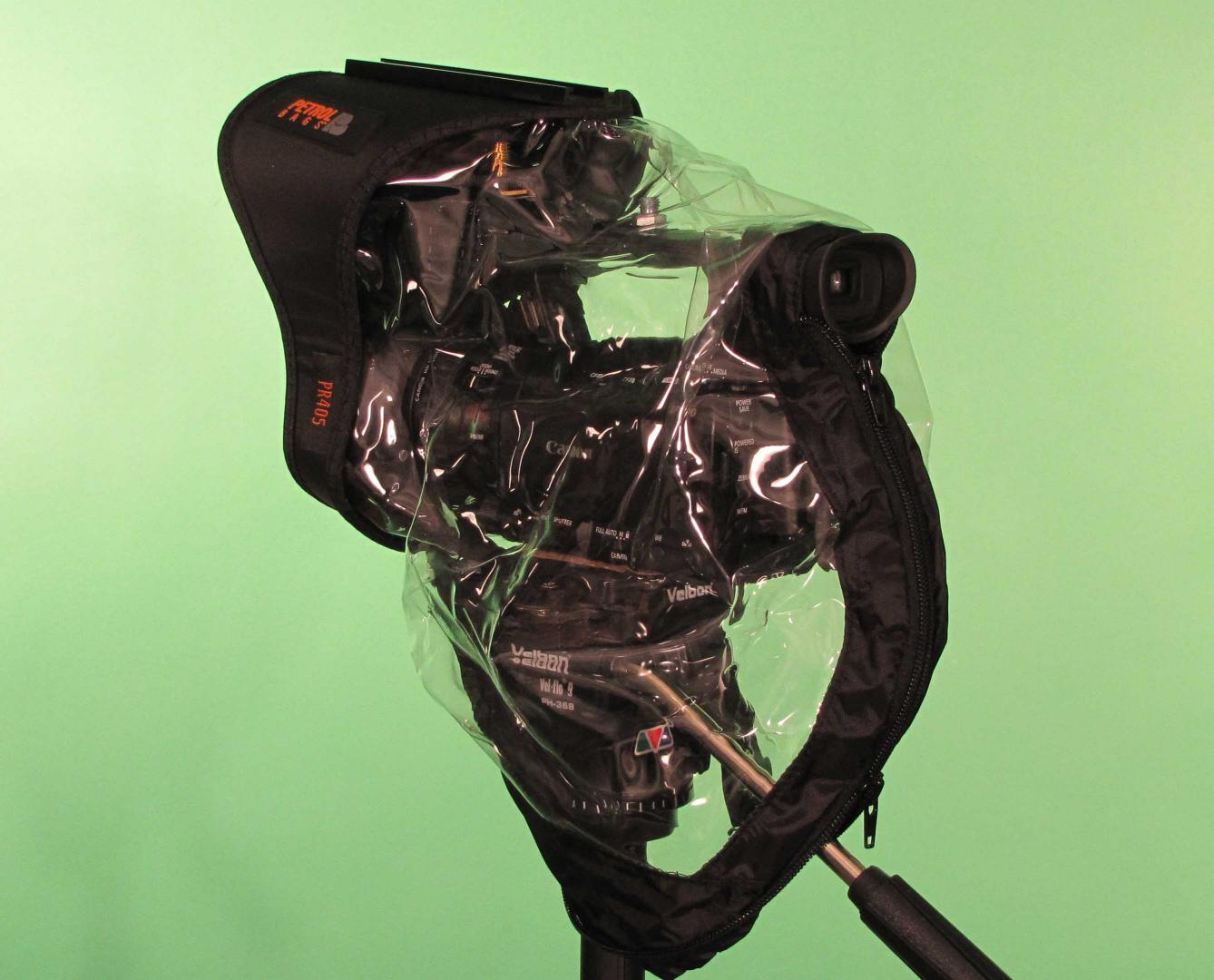

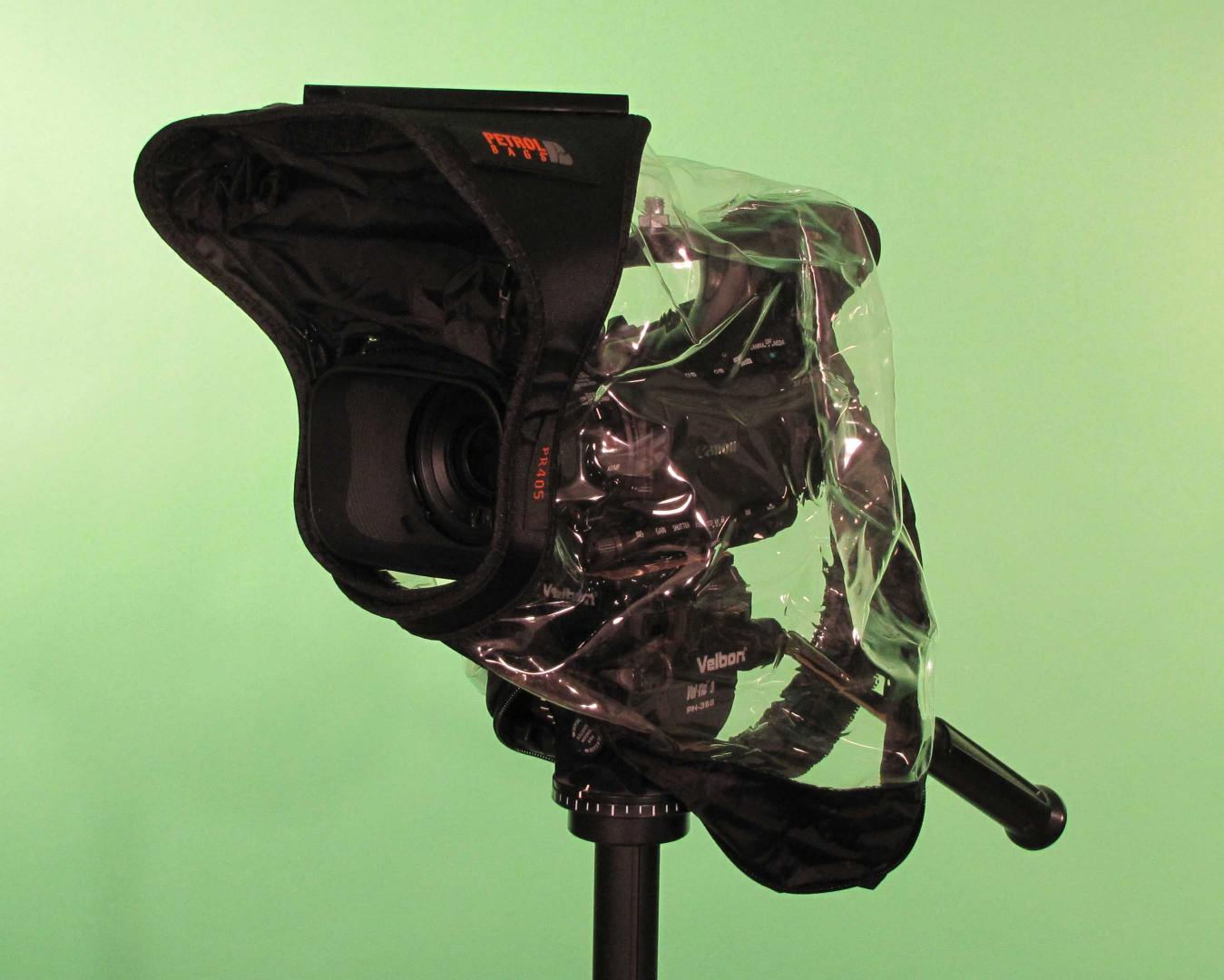

    Autre tuyau, la housse antipluie, un peu difficile à trouver, compte tenu de la taille un peu inhabituelle de la caméra. J'ai trouvé la Petrol PR405 dispo ici pour 100€ ttc et qui me paraît bien (cf photos). Evidemment, pas question de sortir sous des trombes d'eau mais ça protège pas mal. On ne peut se servir que du viseur dont on sait la mauvaise qualité, et les commandes sont assez peu accessibles, notamment la bague de map. Mais bon, c'est mieux que rien.

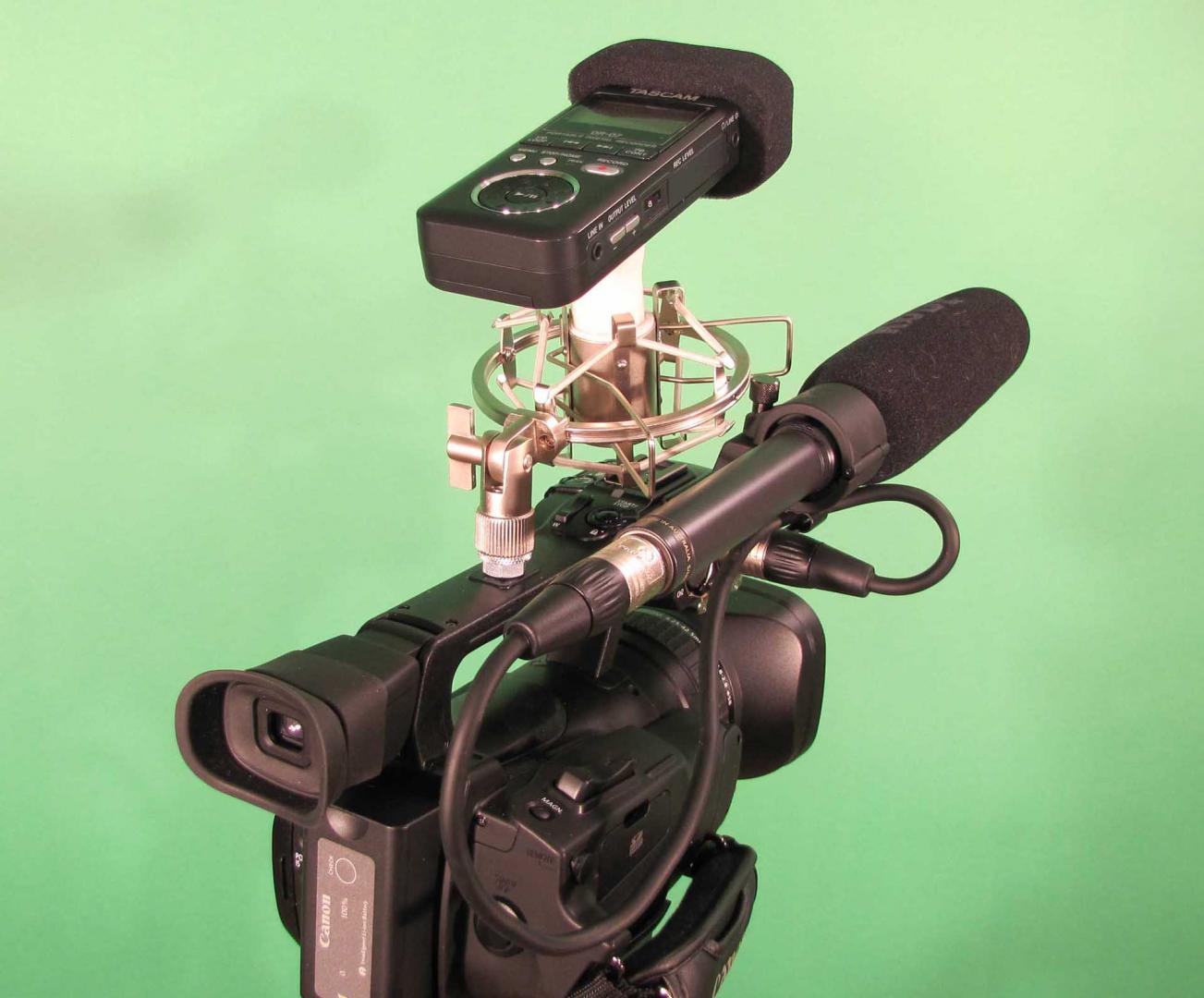

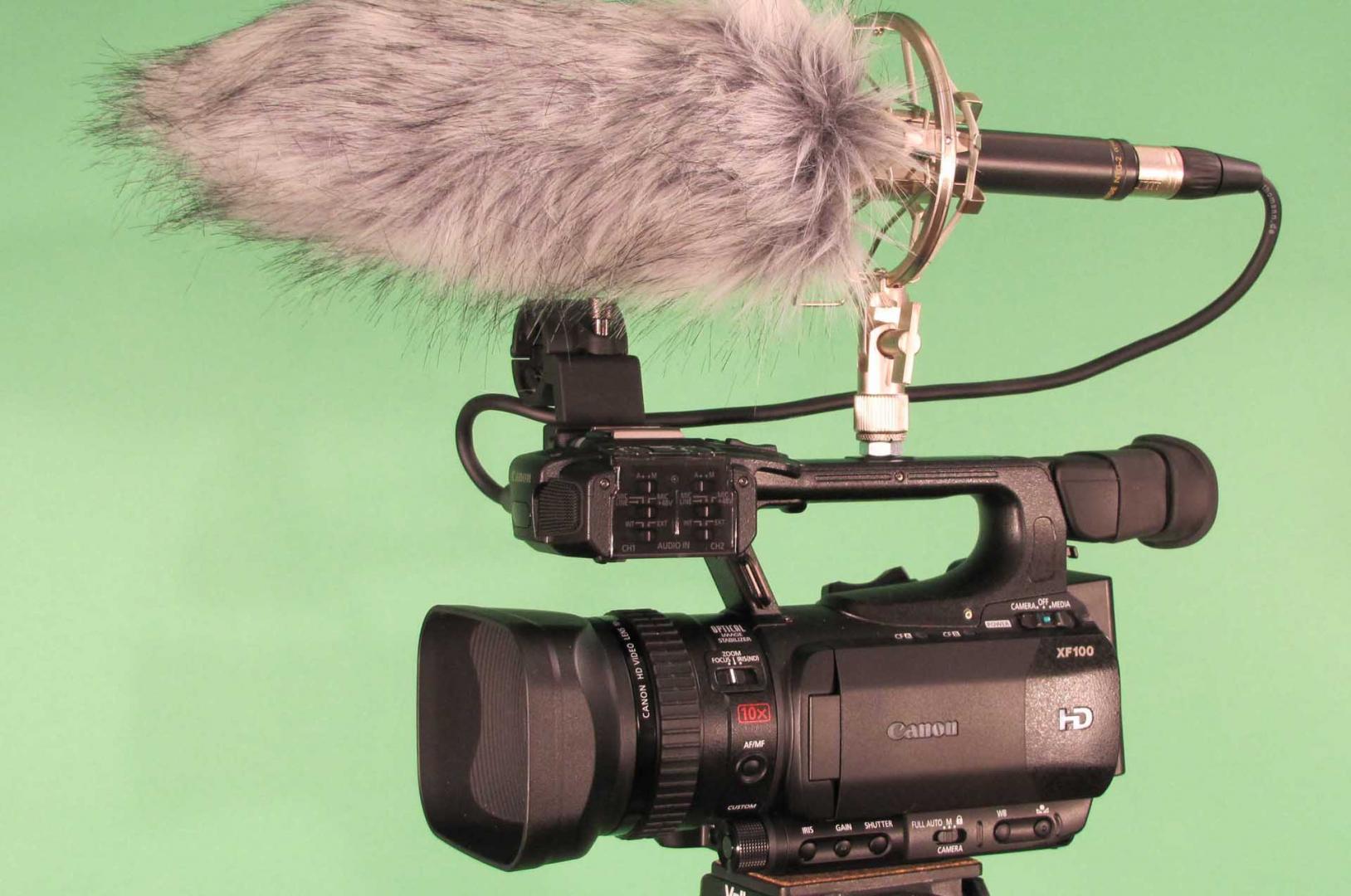

    Pas de vis 1/4" sur la poignée
    Le pas de vis 1/4 sur la poignée est bien commode pour fixer plein de trucs comme par exemple :
    1. une suspension avec micro, soit pour ajouter un deuxième micro, soit, ce qui est le cas sur la photo, pour déporter le micro semi-canon NTG-2 qui, lorsqu'il est chaussé de sa fourrure deadcat, risque de laisser traîner des poils dans le champ en grand-angle. Avec cette fixation, on gagne 9cm par rapport au support normal de micro.
      Attention, s'agissant d'un pas de vis 1/4", il faut un adaptateur mâle-mâle 1/4"-3/8" (ici un Manfrotto dispo ici) pour mettre la suspension (ici une T-bone SSM4 à 9,7€ dispo ici)
    2. une suspension avec enregistreur, avec le même montage que précédemment (ici un Tascam mais c'est pareil avec le Zoom H4N) pour avoir un son stéréo d'ambiance en plus du semi-canon.

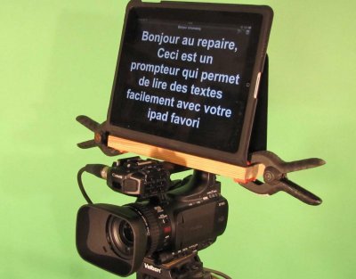

    3. un prompteur (ici un ipad décrit ici) fixé par des pinces de chez bricotruc sur une planchette, elle-même vissée sur la poignée.

    Content de voir que cette housse anti-pluie s'adapte bien. Je vais pour ma part attendre que le modèle pour la xf100 sorte; d'ici un mois d'après mon revendeur video.

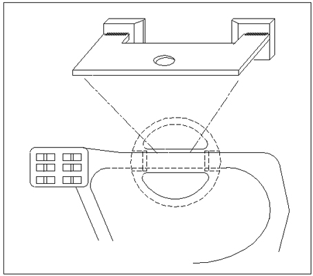

    Dés que tu veux filmer la première chose à faire et d’enlever le cache objectif …et tu le met où ? ….. pendant que 2 ergots à l’opposé du LCD permettraient de clipser le cache dessus.
    Vous venez de parler de la vis qui est sur le dessus de la poignée, personnellement je ne pense pas m’en servir un jour ; donc à l’aide de circuit imprimé époxy double faces peint en noir mat, je vais réaliser ce petit support……( ici c’est la bricole ).
    Si je savais envoyer un dessin avec mon texte je l’aurait joint …mais les FTP…§%$¤ ??.
    Je peux te l’envoyer Louloux à toi de le faire passer si tu pense que c’est utile.

    Attention qu'il ne faut pas compromettre l'usage bien commode de la poignée y compris pour filmer (donc avec bouchon retiré).
    Si le dessin est au format d'image, tu peux le joindre avec le petit module "gérer les pièces jointes" un peu en-dessous.
    Si tu penses que c'est plus facile, n'hésite pas, je le rebasculerai sur le Repaire.
  8. louloux
    4 430
    31
    1 206
    +1 / 13 / -0
    V'là l'bestiau d'Jean-Marie... C'est un beau dessin, merci. Dans une autre vie tu as dû être dessinateur industriel ou que'qu'chose comme ça.
    Jean-Marie, j'ai pas tout compris. Une fois que tu l'auras fait, fais-nous une photo.

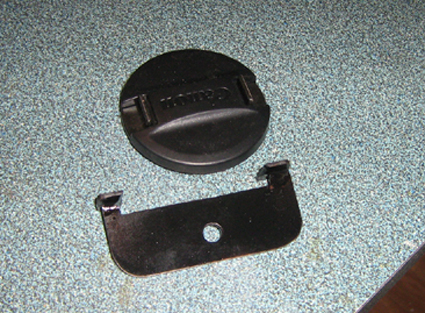

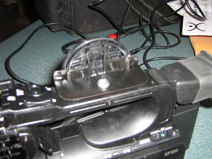

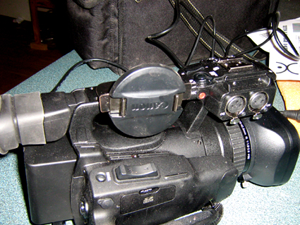

    Le support de cache objectif pour la XF100 est terminé et installé
    1000 excuses photo douteuses
    Détails si vous le désirez
