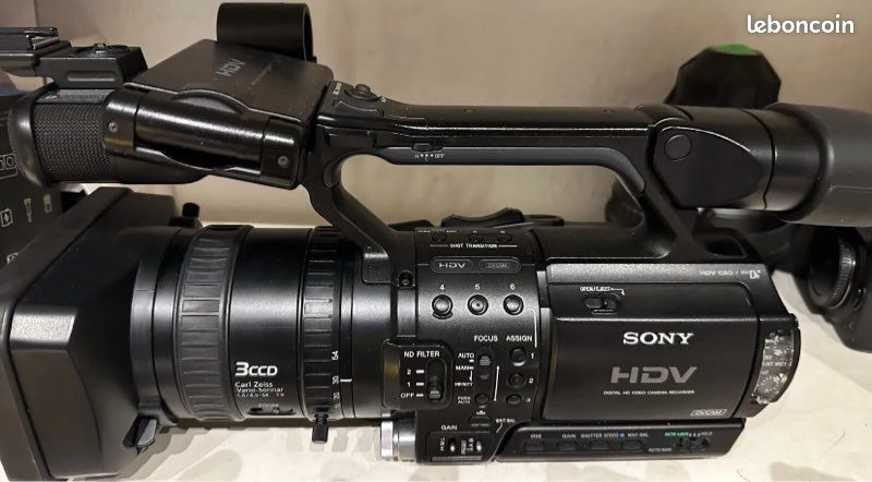

    Et la Z1 sa grande sœur**... trois ans de vie commune puis les exceptionnels EX1- EX1R ..
    et la suite PMW-200 - PXW X200 (la plus exceptionnelle en FHD 4:2:2 10bits) enfin la dernière née
    Z280 UHD 4:2:2 10bits :love:
    Avec toutes que du bonheur :good:
    ** Z1
