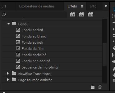

  10. ogt
    Dans Premiere on a le choix :
    - fondu au noir
    - fondu au blanc
    - fondu morphing
    Oliver
  11. Video 92
