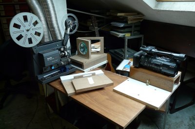

    " une projection sur un mur blanc mat (pas d'ecran perle ou argente) fera l'affaire." . J'ai appliqué cette méthode pendant des années et ça marche effectivement . Mais tout dépend du niveau d'exigence de notre ami en ce qui concerne la qualité du transfert . Depuis maintenant plusieurs mois et à force d'entendre dire par les spécialistes du site , que la méthode par condenseur était la meilleure , je m'y suis mis . La différence est très nette , on peut même dire qu'il n'y a pas photo . Mais celle-ci ne s'adresse pas aux gens qui veulent "boucler " ces transferts rapidement sans trop s'embêter . Le banc de transfert ne coute pas cher en pièces mais demande d'être bricoleur et surtout d'être minutieux dans tous les réglages ( alignement parfait des 3 optiques ) . Autre avantage aussi : un fois le banc réalisé , la mise en oeuvre s'effectue très rapidement . Le choix du camescope n'a que peu d'importance , ce sera obligatoirement un HD si on l'achète neuf . Sa définition sera nettement supérieure à celle d'un film Super 8 , même tourné avec les meilleures cameras de l'époque . J'ai une camera DV / HDV et j'ai fais des essais soignés . On ne voit aucune différence dans les 2 cas .

    Bonsoir , bien dommage pour la camera mais on peut le faire aussi avec un APN qui a des aptitudes en video , à condition qu'il possède un zoom 10X ( ou plus ) . Le système de transfert Super 8 que j'utilise est visible sur la pièce jointe . j'obtiens des résultats aussi bons que les pros qui travailleraient avec des machines à... 100000 euros ( ce n'est pas une blague , c'est indiqué dans leur pub ) . Pour affirmer cela , j'ai donné mon film de mariage à cette boite pour faire des comparaisons . ça m'a couté 44 euros pour une durée de 8 mn !!!!!! Les planches supplémentaires sur la photo sont là pour obtenir la même hauteur qu'un autre projecteur ( un très vieux Eumig Banc Transfert.jpg Banc Transfert.jpg 8 mm )
