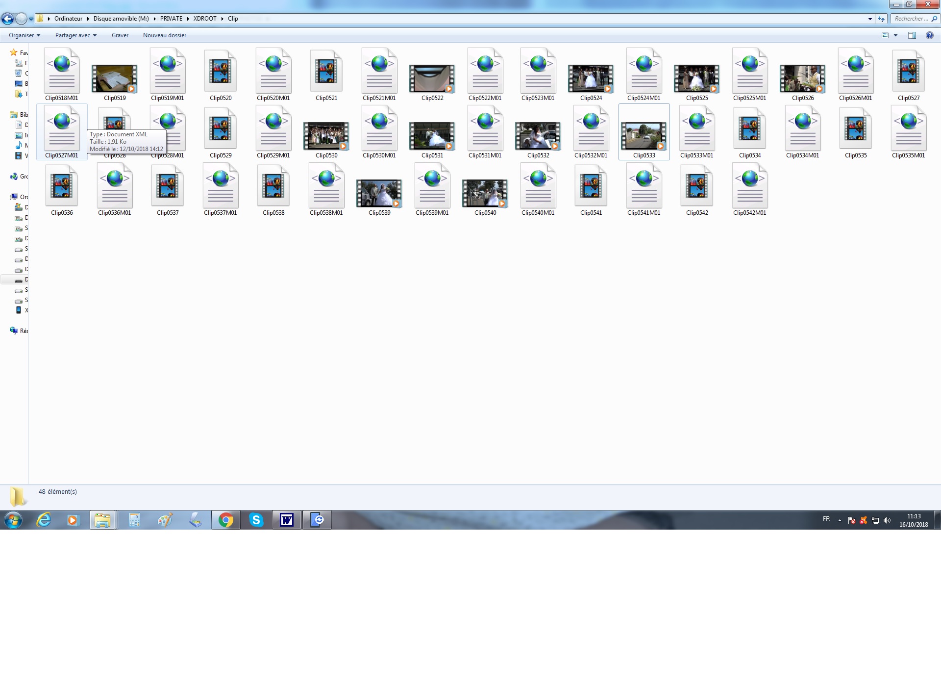

    Quelques scènes d'un carte SDXC (24 sur 408) ne peuvent pas être importées dans les dossiers prévus de mon PC.
    Les "vignettes sont visibles, ses références aussi, lecture impossible, même plus par la caméra d'origine.
    Les photos que cette caméra (Sony Z150) crée pour chaque scène (Private - XDroot - thmbnl) sont absentes (pas de vignettes), sauf les deux premières.

    Eh ben ! c'est fait : récupération par la caméra : rien donné, et par le PC : rien aussi, sauf que là c'est foutu : tous les fichiers, bien qu'enfin y transférés, font tous 128ko : rien du tout quoi, et, bien sûr, lisibles.
