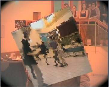

    Pour des raisons personnelles (montage sur 1 ordinateur, et acquisition/restitution sur un autre), je m'escrime sur un film réalisé sous première 6, exporté en DV microsoft, à le transcoder (via première aussi) en DV au format DIF.
    Lors de cette transaction qui se passe bien, le résultat est très mauvais sur les mouvements rapides (décalage de trame, voir photo jointe). J'ai essayé plusieurs options différentes, sans succés, d'autant que la vidéo DV microsoft est bonne.

    Il semblerait (dixit des gens qui ont réfléchit à ton problème) que tu utiliserais les mauvais paramètres d'entrelacement c'est à dire que la capture faite avec le codec microsoft enregistre la trame avant la B alors que le codec fast fait l'inverse.

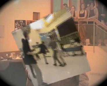

    :bravo: Alors là bravo, c'était effectivement ça, et moi qui croyait que l'ordre des trames était une option inutile (car 1 vient toujours avant 2). J'ai donc inversé l'ordre des trames et miracle, le résultat est très nettement meilleur.
    Meric pour vos infos, je vais pouvoir regénérer tout ça de façon plus optimale :)

    Ci-joint, la photo de la version améliorée. La qualité n'est pas extraordinaire (c'est probablement à cause de ça que l'inversion de trame était aussi flagrante) mais elle est nettement mieux qu'avant. encore un grand merci pour votre aide.
