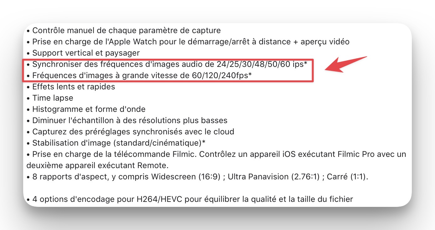

    Toutefois si je lis sur AppStore les réglages offerts par la dernière version, je note ceci :
    Que sous-entend le terme 'synchronisation' ? Je n'en sais rien.
    Mais peut-être, puisque tu souhaites faire des vidéos de qualité, devrais-tu t'intéresser à ce genre d'application ?
