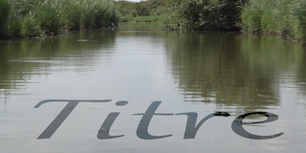

    J'ai un titre sur une vidéo de rivière et je voudrais que celui-ci suive les ondes de l'eau. J'avais trouvé un tuto sur le net, mais impossible de remettre la main dessus. Il me semble que c'était avec fusion !
    Avez-vous une réponse ?

    Je te remercie de ta réponse. Malheureusement ce n'est pas ça. Je dirais pour faire simple que le montage proposé est artificiel, à partir d'un jpeg.
    Ce que j'avais trouvé démarrait à partir d'une vidéo, et le titre paraissait flotter juste sous la surface de l'eau en ondulant selon les vagues. Ce qui paraissait très naturel.
    Je continue de chercher, je finirais bien par retrouver ce tuto.

    Bonjour
    Tu remplaces le Fastnoise par un Colorcorector. Tu mets l'image en noir et blanc grâce à la saturation. Tu modifies le contraste et le gain pour avoir une plus grande différence entre le noir et le blanc.
  5. Patrickbzh
    Je te remercie, ça fonctionne.

    Voici un tuto de ma demande en titre. C'est presque ce que je cherchais, à la différence que les lettres ne bougent pas. Mais je ne désespère pas.
    Ça fonctionne également sans le tracking.

    J'ai regardé la vidéo, c'est très instructif. La méthode est plus simple que la mienne. Elle suit en plus le mouvement de la caméra.
    Bon montage
