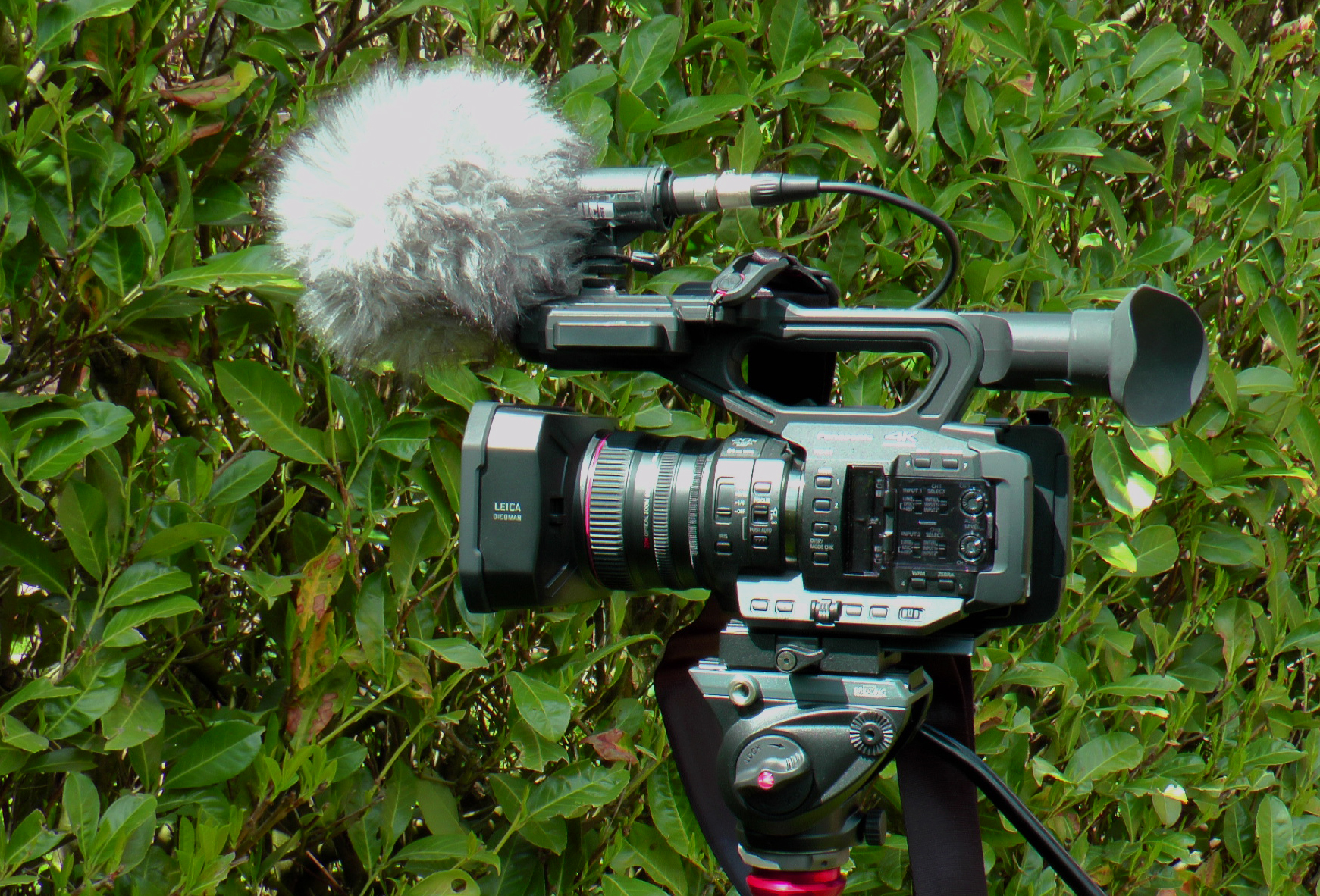

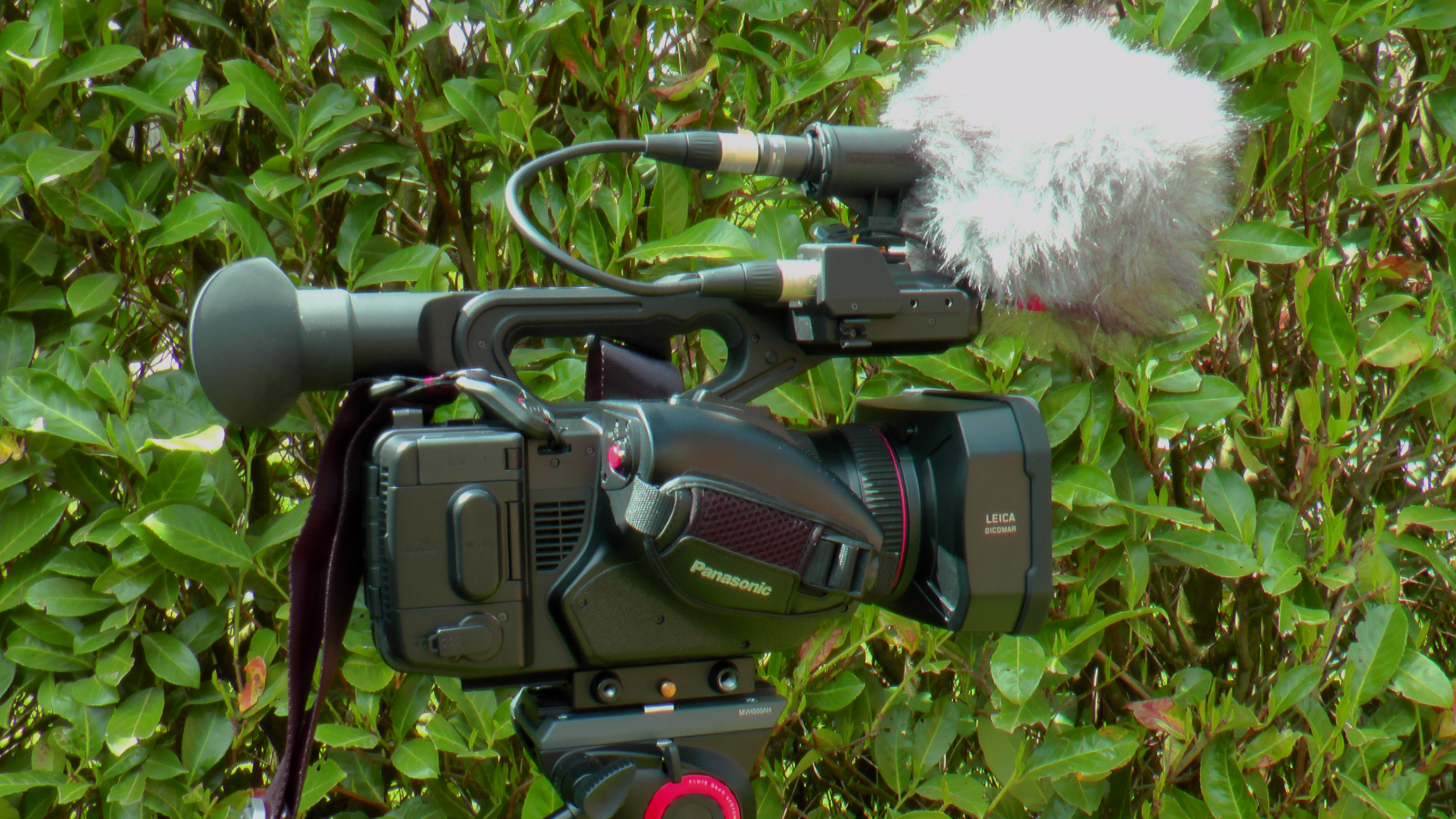

  9. comptesupprime20181127
    Téléchargements
    Le manuel est trop lourd et ne passe pas en PDF sur le forum, pas même le brochure, à récupérer sur ce lien.
    Pour la sensibilité la HC-X1 possède un capteur de 1", et la différence entre la X1000 est nettement visible !!!
    Pour les tailles, une photo comparative en bas de page du test magazine vidéo.
