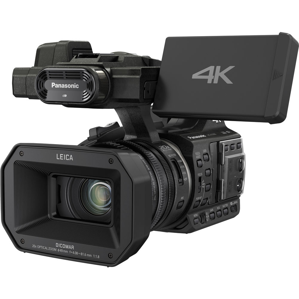

Panasonic lance un nouveau modèle de caméra de poing 4K à 3000 euros dotée d'un capteur 1/2.3 et d'un zoom 20 fois. Sortie presque 1 an après la Z100/AX1 de Sony dont les caractéristiques sont plutôt proches, ce nouveau caméscope compact ambitionne de lui disputer le créneau des caméra très compactes pour les futures news en 4K du marché pro. Et le premier argument sera le prix puisque la version la moins chère de la caméra Sony se situe vers 4000-4500€
Plus légère, plus compacte
C'est une caméra de poing très compacte, mais bien loin en revanche d'être aussi compacte que la petite caméra de paume AX100. Et c'est donc avec la Sony Z100/AX1 que la comparaison est la plus pertinente. La nouvelle Pana est donc plus petite
- Panasonic HC-X1000 : 160 x 170 x 315mm
- Sony FDR-AX1 / Z100 189 x 193 x 362 mm
(pour mémoire Sony FDR-AX100 : 81 x 83,5 x196,5 mm)et plus légère
Panasonic HC-X1000 : 1,55 kg (sans batterie)
Sony FDR-AX1 / Z100 2,44 Kgvoir toutes les caractéristiques techniques
Capteur 4K taillé plutôt pour le reportage ultra mobile
Le capteur est un BSI 1/2,33 pouce 18,91 Mpix. Petite taille donc (même taille que celui de l'AX1/Z100 de Sony) qui a l'avantage pour les tournage de type reportage rapide de faciliter la mise au point grâce à une plus grande profondeur de champ.
D'autres pourront lui reprocher du même coup à l'inverse (par rapport aux capteurs 1 pouce comme de l'AX100 Sony) de moins permettre de pouvoir commencer à jouer sur une profondeur de champ un peu plus réduite (effet de flou d'arrière plan) et d'être par ailleurs aussi moins sensible (en principe du moins mais nous le vérifierons). L'argument du bokeh ne joue pas beaucoup pour les newsLe marketing de Panasonic nous dit que ce capteur permet d'éviter l'effet de Rolling Shutter. Un point intéressant à vérifier donc. (voir le rolling shutter de la Sony AX100 ).
Optique Leica 20x F/ 1.8-3.6
Le zoom 20 fois signé Leica est plutôt lumineuse juste un négligeable pouillième moins que celle de l'AX1. (f/ 1.8-3.6 pour la X1000 contre f/1.6-3.4 pour l'AX1/Z100)

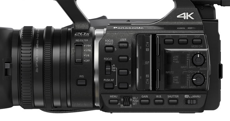

Le grand angle est un équivalent 29.5mm (en 4K 17/9)grande ouverture et la longue focale de 600mm3 bagues de réglages sont là pour le focus, le zoom et le réglage de l'exposition. Le toucher est fait pour rappeler les réglages d'une caméra traditionnelle mais bien sûr ce sont en fait des commandes électroniques.
Abondance de réglages manuels
Les réglages manuels dont certains programmables par l'utilisateur sont nombreux et c'est ce que veulent les opérateurs pro en reportage sur le terrain,
ne pas avoir à passer sans cesse par les menus.
Parmi ces réglages possibles on trouvera notamment le gamma Cinelike comme sur le GH4.
Les filtres ND neutres sont bien présents également (1/64, 1/16, 1/4 et sans)Les professionnels seront par ailleurs bien sûr ravis des obligatoires prises XLR avec alim fantôme.
Le processeur d'image "Crystal Engine Pro 4K" permet de tourner à 50 images par seconde en progressif, ce qui ne fait pas un ralenti très passionnant mais est probablement surtout là pour pouvoir respecter une éventuelle (future) norme de diffusion télévision en UHD/4K en 50/60P. N'oublions pas qu'au Japn l'UHD-1 (4K) est déjà en 2014 une réalité en diffusion.
La stabilisation d'image est du type hybride (numérique + optique) en HD et optique uniquement en 4K.
La télécommande par wifi est au rendez-vous comme sur beaucoup de modèles d'aujourd'hui. Remarquons à propos de Wifi qu'à ce prix on n'a pas le
module Wifi/4G pour uploader les rushes à la production sans perdre de temps. Les constructeurs réservent apparemment cela aux modèles de la gamme au dessus.
Une fonction InfraRouge permet de tourner des images quasiment sans lumière du tout. Une fonction qui peut prendre son sens en news évidemment.
Enregistrement sur cartes SD
Point positif l'utilisation d'un media standard SDHC ou SDXC pour l'enregistrement des données sur un double slot. De même que sur l'AX100 il faudra toutefois prendre soin de choisir des modèles les plus rapides (SDXC UHS-1 U3) pour les plus hauts débits (150Mb/s pour le 4K à 50 images/s et 200 Mb/s en All Intra Full HD 50 images/s).
Cette solution a l'avantage de garder raisonnable le coût des consommables (les cartes XQD pour la Sony AX1/Z100 sont par exemple deux fois plus chères)
L'enregistrement simultané sur les deux slots permet une souplesse intéressante (ou sécurité tout bêtement)Là ligne de démarcation qui sépare cette caméra des modèles professionnels plus haut de la gamme chez Panasonic c'est aussi bien sur l'échantillonnage couleur qui est de type 4:2:0 sur 8 bits alors que c'est le P2 4:2:2 10 bits qui règne sur les modèles pro. *
Les possibilités de rattrapage en postproduction seront par conséquent super limitées mais le numérique ENG nous y a habitués depuis un moment.
*Notons toutefois que les caractéristiques précises de la sortie HDMI ne sont pas à ce jour encore connues mais de toute façon enregistrer depuis la prise HDMI serait un usage bizarre ce type de caméra.
Conclusion
Pas grand chose à reprocher donc à cette petite caméra qui reste de façon homogène dans l'orientation tout "news" qui est manifestement la préférence générale de Panasonic dans son positionnement. Et elle ne souffre manifestement pas de la comparaison avec l'AX1 de Sony sortie plus tôt (plus chère, plus lourde et dont les medias sont plus chers aussi)
L'appellation "semi-pro" n'empêchera probablement pas les pros de tourner avec notamment celles dont les opérateurs se déplacent avec un sac à dos et à scooter ;-) L'enregistrement en 4K en fait un investissement plus perenne que les caméras uniquement capable de Full HD.Michel
