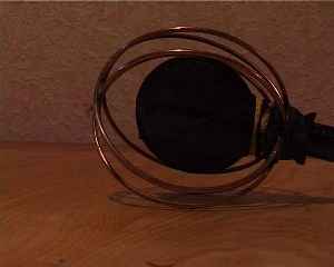

    Bonsoir,
    Voici les photos de la super bidouille de Samou. Je me suis simplement contenté de retailler les imgaes. Il y a 5 images, je ne sais pas les mettre dans une seule réponse, je vais donc en faire 5.
      3.8 KB
      420

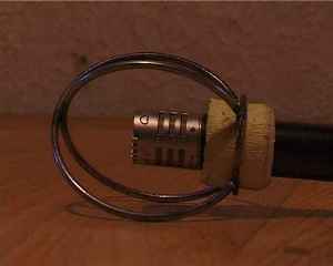

  14. Lacer
    417
    N° 2
      4.7 KB
      414

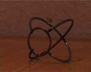

  15. Lacer
    417
    N° 3
      5 KB
      407
