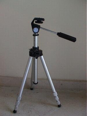

    Je ne sais pas si tu as trouvé ton bonheur, alors je vais te joindre quelques photos du support que j'ai réalisé. Tu peux encore le simplifier.
    La première photo montre le pied photo d'origine (il a plus de vingt ans) si tu en trouves un télescopique ce sera encore mieux. J'utilise uniquement le tube central.

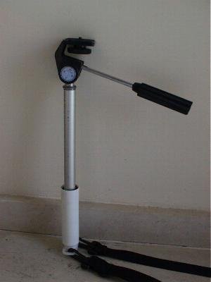

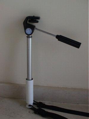

  14. Lacer
    417
    Le support est un tube plastique dans lequel je mets le pied. A la base du tube, j'ai fixé une pièce en plastique avec deux trous aux extrémités pour fixer la sangle qui se met autour du cou.

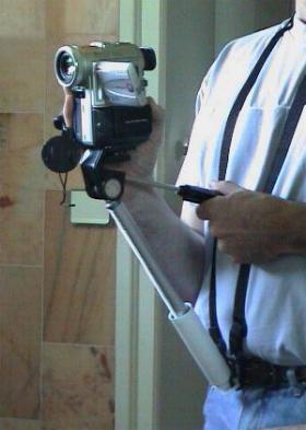

  15. Lacer
    417
    Voilà le support en action.
    La main gauche tient et oriente le support et la droite actionne les manettes du camescope.
    Pour simplifier, on peut supprimer le tube et fixer la pièce en plastique directement sur le pied.
    Bien sûr pour un camescope plus lourd, il faut un cou plus costaud :lol: :lol:
    Tu vas bien te trouver quelqu'un pour te bricoler ça en moins d'une heure.
