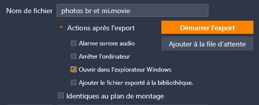

    Salut Andre,
    Aucun "Uninstaller" efface tous les traces !!! Si tu tapes dans "Exécuter" regedit, tu vas voir tous ce qu'il reste...
    vu que Studio plante et l'exportation s'est bien déroulé, cela veut dire qu'il plante tout à la fin quand tout est fini ?
    Si oui, essaie de cocher "Ouvrir dans l'explorateur Windows"...

  9. Andre 09.34
    462
    +3 / 2 / -1
    La coche "ouvrir dans l'explorateur windows" ne change rien
