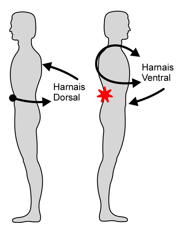

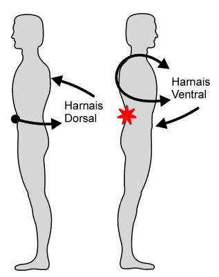

    Au sujet des harnais dorsaux, par opposition aux ventraux, il y a une chose évidente : c'est qu'il est plus confortable de porter une charge sur le dos que sur le ventre.
    Un harnais ventral exerce d'une part une forte pression entre le diaphragme et disons la vessie, et d'autre part une traction en avant sur les épaules - le bas du dos est quasiment nu et un habitué aux harnais dorsaux ressent là un cruel vide froid !
    Un harnais dorsal appuie dans le haut du dos et exerce la même force qu'un dossier rembourré de fauteuil : c'est déjà là un premier problème solutionné. Il exerce d'autre part une traction en arrière au niveau de l'os des hanches, plutôt que du ventre : la charge se répartie sur les deux os solides des hanches et sous le diaphragme, au lieu de se concentrer sur ce qu'on pourrait appeler "le gras du ventre". C'est donc, selon de nombreux opérateurs équipés de harnais dorsaux, un mieux.

    Sous la charge appliquée par un harnais ventral OU dorsal, le corps réagit exactement de la même manière. Les lombaires sont contractés, les abdominaux également, le dos est poussé en avant, la taille en arrière. Mais le choix d'un harnais dorsal, notamment pour des charges lourdes (nous réservons le ventral au système MDV pour caméras de moins de 4 kg), permet de s'appliquer ces forces à des endroits stratégiquement ou ergonomiquement meilleurs et moins sensibles : au lieu d'être "poinçonné" au niveau du bas ventre, on préfère l'être dans le haut du dos - au lieu d'avoir les épaules tirées en avant, on préfère avoir les hanches tirées en arrière et serrées comme le ferait une ceinture. Je joins une représentation des forces qui s'appliquent.
    Par ailleurs, un harnais dorsal permet de repartir jusqu'à 80% de la charge sur les hanches, en sollicitant le moins possible le haut du corps : le bras de levier qui s'exerce sur les lombaires, sous l'effet de la force qui s'applique sur la coque dorsal en haut du dos, peut donc être diminué au minimum. Ce seul point sensible que sont les lombaires est donc en principe mieux préservé en harnais Backmounted qu'en Frontmounted.
    Maintenant, il va de soi qu'entre un opérateur qui se tient droit en harnais ventral et un autre qui se courbe, se penche, pivote le thorax, etc., en dorsal, le premier s'en portera bien mieux que le deuxième au fil des années.
