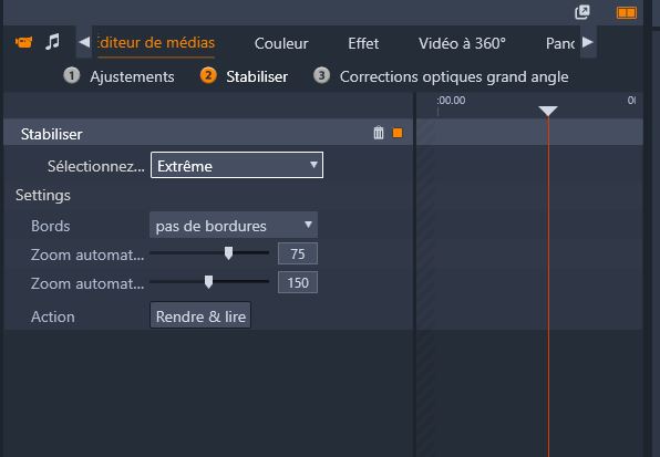

  8. ogt
    Pour Mercalli, il vous faut la version :
    Mercalli V2 Plug Ins: le stabilisateur ultime !
    Mais maintenant cette version est livrée aussi avec la version Stand-alone, (pour moi inutile) ce qui fait que le produit est plus cher !
  9. ogt
    Heu, je ne suis pas sur que ce soit la stabilisation, au contraire.
    Je vais chercher aussi dans la dernière version que j'ai pu tester.
    Bon, dans la version 22 c'est dans le panneau "Editeur de médias" "Stabiliser"
    Je suppose que c'est identique dans la version 19.
    Nota : avec les versions Ultimate sont livrés des effets NewBlueFX qui comportent aussi un stabilisateur, meilleur que celui de Studio.

  10. caoulre
    137
    +0 / 10 / -0
    Super, vous êtes formidable... ça marche très bien.
    J'ai laissé les réglages par défaut.
    J'ai fait un essai de 40 secondes, très bon.
    Un autre de 5 minutes, très bon également.
    Sur l'original les murs tremblaient et la date mise par le caméscope était immobile. Maintenant la date sautille, elle est même sortie, une fois, en bas de l'écran... les bordures droites et gauches bougent légèrement vers la droite ou la gauche, en restant quand même parallèles.
    Les arbres et la maison ne bougent plus, ce qui était le but recherché. C'est quand même plus agréable à regarder.
