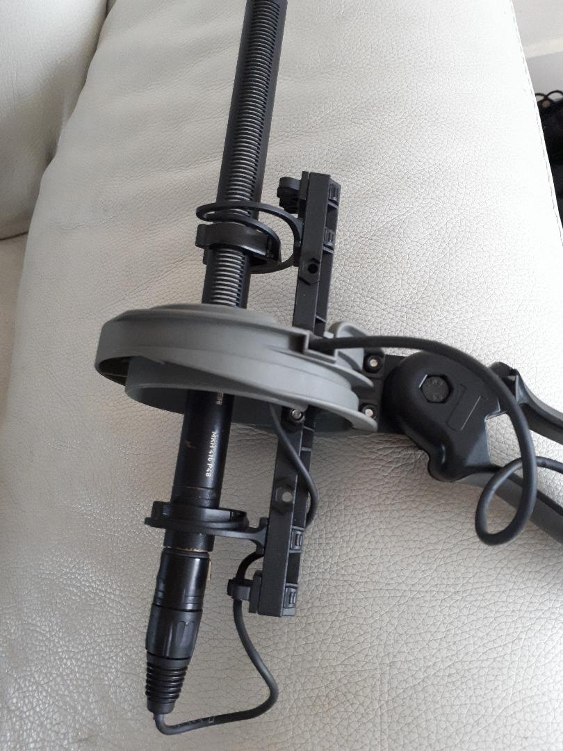

    Pour le MKH-416 bien voir s'il est marqué P48.

    Alors comme vous pouvez le voir en fichier joint, il est bien écrit P48. Pour le souffle, je veux vbien faire des acquisitions mais rien d'original : un souffle type interférence "tempête tropicale". Je suis en train de faire des verif selon les cables etc, mais je rappelle que cela lez fait aussi avec mon micro cravate filaire en XlR. (bon la bonne nouvelle c'est que ça semble vouloir dire qu'un bijou comme le MKH 416 n'est pas endommagé...) micro sennheiser mkh 416.jpg
