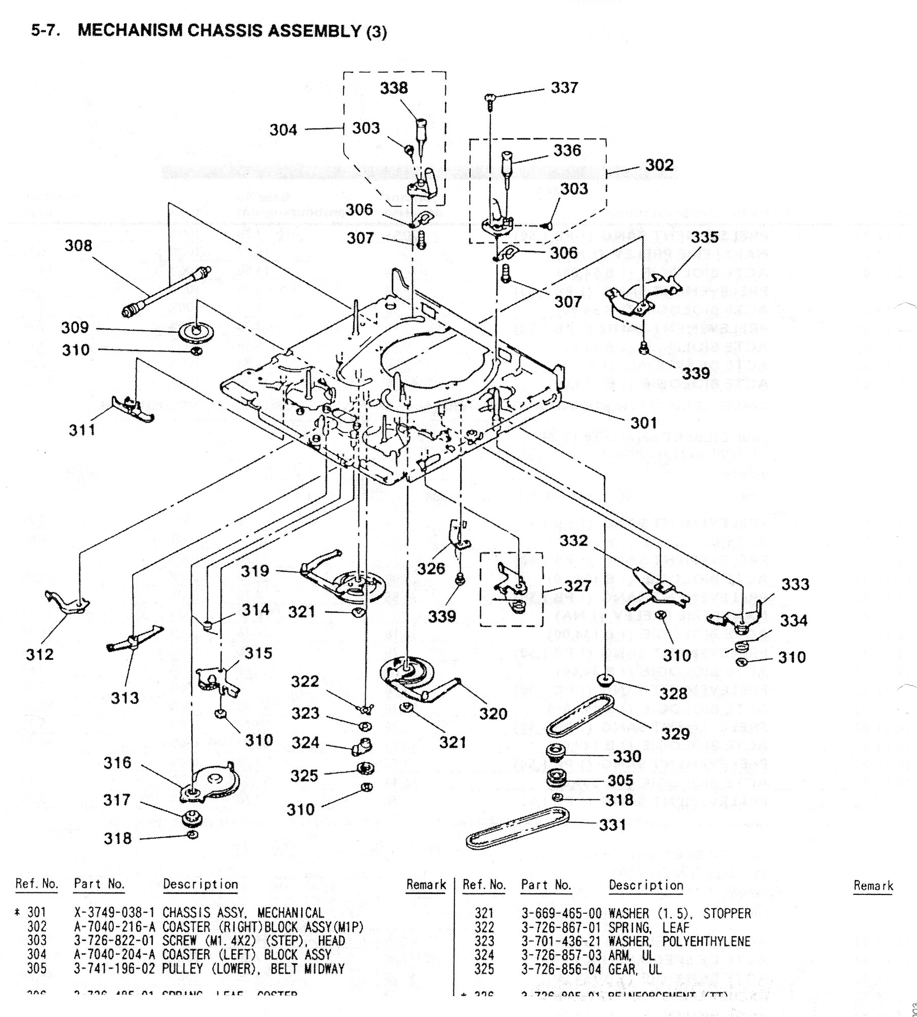

    Bonjour pierre,
    Mafach , je vais voir ce samedi si c'est bien le balancier qui est "coincé". Ne cherche pas , c'est bien ça la panne décrite par Mafach .Le moteur de cabestan ( non visible sur cet éclaté ) fonctionne dans les 2 sens et entraine, par l'intermédiaire d'une courroie crantée la pièce 317 solidaire de la poulie folle 316 . Dans ton cas , la poulie n'est pas coincée mais grippée . Sa friction de déplacement est légèrement supérieure à la force du moteur et , de ce fait , la poulie 316 ne vient plus en contact avec les dents du porte bobine . C'est une panne très fréquente , notamment dans les scopes JVC . Si tu arrives à mettre 1 ou 2 gouttes d'huile dans l'axe de la poulie si possible sans tout démonter , tu as gagné . le dégrippage va s'effectuer tout seul en faisant des marches AV et AR successives.
    PS : Voir pièce jointe

    Merci Jacques de ton aide;
    J'ai bien regardé la poulie 316 et elle est libre d'aller à droite et gauche sans effort.
    N'est-il pas possible que ce soit la courroie?
    La courroie n'est pas visible sans démontage et si c'est elle, est-elle encore commercialisée?
    A+ Pierre

    Bonsoir ,
    " N'est-il pas possible que ce soit la courroie? " . Tu peux le savoir rapidement : tu demande , juste après l'insertion d'une K7 , un retour arrière ( avec ou sans visualisation des images - ça n'a pas d'importance ) . Il arrive très souvent que la poulie folle accepte d'entrainer la bobine débitrice et pas la bobine réceptrice . Tu dis que tu la vois bouger dans les 2 sens OK mais tu ne peux être certain qu'elle engraine correctement car , dans cette méca ,je ne me souviens plus si on peut voir les dents :
    - de la poulie folle
    - des 2 porte bobine
    " Cette courroie est crantée, et très solide." . je confirme . Elle peut se détendre un peu mais de là à lacher .
    On trouve assez facilement toutes les pièces d'usure du matériel Sony mais souvent à l'étranger . Ma nappe de viseur de camera est venue de Moldavie ( 3 fois moins cher qu'en france )
