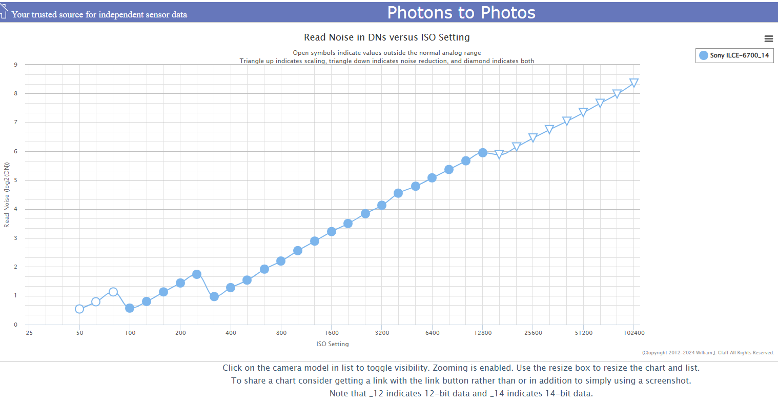

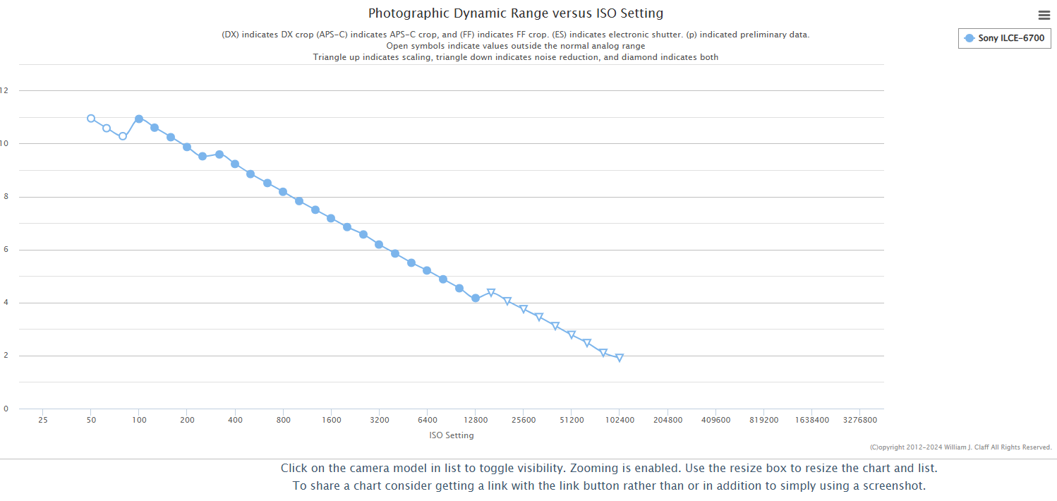

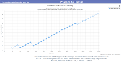

  11. Jmdonline
    82
    +6 / 16 / -0
    J'ai lu avec beaucoup d'intérêt (et un petit mal de crâne...;) ) ce fil même si je ne fais que peu de vidéo.
    J'ai voulu faire le test du "bouchon" mais comme Caraibe, aucune différence entre les prises quelle que soit la valeur des ISO. Il y a peut-être une manière de procéder particulière ?
    Comme je fais plutôt de la photo je me suis intéressé au rapport entre la montée en ISO et la dynamique du capteur d'une part et le montée du bruit d'autre part.
    J'ai trouvé les tabelles ci-jointes sur le site : Photons to Photos
    S'il n'y a pas de dual ISO sur le a6700, il y a par contre clairement des valeurs d'ISO où un changement s'opère et à partir desquelles on repart "un peu plus bas"...
    #116 Jmdonline, 10 Novembre 2025
  12. Pierre_F
    7 575
    42
    819
    +92 / 369 / -1
    En photo, l'échelle d'ISO est différente de la vidéo même si électroniquement cela doit correspondre (?!)
    L'écart doit être très réduit entre l'ISO natif (100) et ce second ISO de décrochement sur cette gamme de boitier de toute façon. (je vois 1 stop et 2/3)
  13. Jmdonline
    82
    +6 / 16 / -0
    Oui, je pense aussi que l'écart n'est pas très important... mais depuis que j'ai vu cette courbe (celle avec le rapport bruit - ISO), effet "placebo" sans doute, je trouve mes images moins bruitées à 400iso qu'à 200 :rolleyes:
    Mais bon, à ces valeurs d'ISO-là, un petit coup de débruiteur sur Lightroom et c'est réglé !
    Ce genre de sites n'existe pas pour la vidéo ou les différents réglages de prise de vue sont trop nombreux pour établir ce genre de courbes ?
