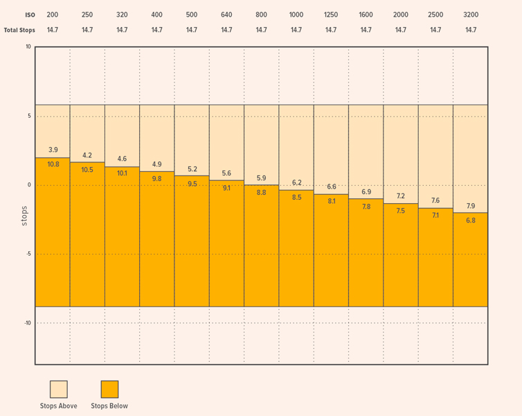

    Cela dépend des technologies utilisées par les constructeurs : entre une ARRI, une RED et un sans miroir Sony par exemple, c'est différent.
    Mais si vous avez un test à faire, il faut prendre un gris 18% correctement exposé et avec la bonne balance des blancs. Puis à partir de cette mesure, descendre et remonter les ISO.
    Vous pourrez constater ou pas ,l'existence de 2 ISO si tout d'un coup le bruit se réduit toujours à la même valeur.
    Pour la dynamique, vous pourrez juger de l'image dite exploitable avec le bruit sur la photo et les écrêtages.
    Il faudra faire le test avec une courbe de gamma linéaire et le refaire avec une courbe LOG.
    Vous saurez ainsi, quelle courbe utiliser, avec quel ISO en fonction de vos projets.
    C'est important, si on veut jouer avec les limites de son matériel, de bien le connaître.

    Pour faire simple cette formulation de GRG est explicite
    Là c'est bien compréhensible :jap:

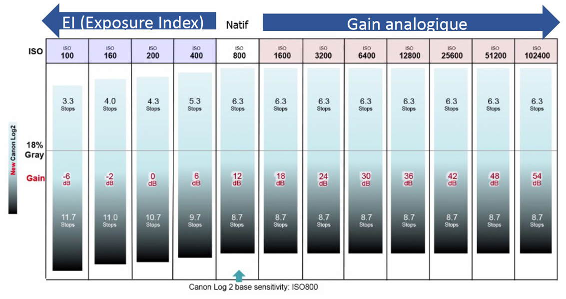

    GÉNÉRALITÉ
    Il y a à la fois des pb de sémantique et des vrais pb de physique ...avec des correspondances entre habitudes argentiques et nouveauté numérique.
    Un capteur à la base a un rendement (une efficacité, une plage d'utilisation optimale) Bruit/dynamique : c'est peut-être déjà là un peu faux, car simplifié par un non-ingénieur.
    Ce signal brut capteur est inutilisable, il est donc interprété par une courbe gamma , c'est ce que dit en substance Foreste :
    – REC 709 : adapté à une lecture directe, va compresser les hautes et basses lumières donc retirer de l'information fine qui sera "noyée" dans une réponse plus uniforme .
    - Log : étalera le signal permettant d'exploiter au mieux les hautes lumières mais révélant un peu plus le bruit naturel du capteur.
    C'est là que commencent les ambiguïtés (raccourci de langage, simplification technique...) car quand Forest dit " c'est le même signal en Standard qu'en Log ", et donc en réinterprétant ce Log plus tard, on aura la même courbe Standard est en réalité pas vérifié facilement...et c'est le sujet même de cette discussion qui tend à exclure le LOG en plus en basse lumière.
    Y a t-il un traitement qui s'interfère dans cette chaine (Denoising / Micro contraste/...) et que chez soit on ne peut pas reproduire sauf en utilisant un Denoiseur/ Accentuation... ?
    La sensibilité/Les ISO : il n'y a qu'une seule sensibilité du capteur , car l'ISO c'est un amplificateur post capteur ( là encore cela rejoint ce que dit exactement Forest notre Dir Photo maison) . Les ISO ne feront que déplacer la dynamique du capteur, il ne rentre pas dans le triangle d'exposition car son action est après le capteur.
    Il faut rappeler que
    • la surex brule les hautes lumières en améliorant le rendement du bruit ( basse lumière)
    • la sous ex améliore le codage des hautes lumières qui sont mieux repartis mais augmente le bruit.
    Mais aussi que
    • La sensibilité (ISO) Native est en générale inconnu et c'est le meilleur rapport S/B avec le moins de bruit , elle est souvent basse.
    • La sensibilité Nominale est celle indiquée pour bien exposer son capteur pour le gamma cité
    • que la ref est le gris 18% car la vision de l'œil est logarithmique (le capteur c'est linéaire), donc on aura à 18%, un calcul dynamique du capteur adapté avec autant de gris foncé que de Gris claire perçu par l'œil.
    Bref l' ISO ne joue pas sur le capteur mais il modifie notre manière d'exposer , de le "nourrir" .
    Tout cela mérite des tests avec son appareil , car les fabricants font ce qu'ils veulent et avec les vrais ou faux dual ISO on a des traitements qui peuvent inciter à modifier sa manière d'opérer : rappelons qu'ici le log a été immédiatement exclu, hors c'est en log que souvent le Dir photo raisonne

    J'apporte des précisions par rapport au message précédent.
    Bon, j'ai fait beaucoup de maths dans ma vie. . et pour ceux qui ont des souvenirs des fonctions logarithmiques vous savez que le log permet de convertir un produit en somme.
    En photo, comme vous le savez aussi, à chaque STOP ou IL, on double la quantité de lumière ...
    Donc quand un capteur a 15 stops de dynamique et que je veux représenter le tracé des valeurs comme une droite, j'aurais donc une droite immense qui ne peut pas tenir dans une représentation utilisable.
    Essayez de doubler chaque valeurs 15 fois et vous verrez .. (1x1, 1x2, 2x2, 4x2, 8x2, 16x2, 32x2, 64x2, 128x2, 256x2, 512x2, 1024x2, 2048x2, 4096x2, 8192x2, (ce sont des produits).. vous verrez la dimension de votre droite : si une unité représente 1mm, 16 384mm représentent 16 mètres.
    Le log permet de le faire, car je peux mettre sur une ligne des nombres de grandeurs différentes sur une même échelle. Et mes 15 IL tiennent facilement sur ma droite si entre chaque unité j'ai par exemple 5mm, 15 stops seront représentés sur 7,5cm, ce sont des sommes d'unités representant le double de la valeur précédente comme par exemple dans le diagramme de @bcauchy).. et on comprend bien que c'est les grandes valeurs qui seront le plus "compressées" pour que l'espace entre chaque unité soit le même (donc les HL) car en linéaire ou en somme, il y a plus d'espace entre 8192 et 16364mm qu'entre 2 et 4.
    Dans les 2 cas, mon capteur a toujours 15 IL que ce soit en log ou en linéaire. Avec le log je facilite les réglages d'étalonnage sur les grandes valeurs de luminance. C'est pareil avec les niveaux de son en Décibels :)
    (et mine de rien entre 0 et 15, cela fait 16 chiffres, soit 2 x 8, soient 2 octets informatique, je dis cela cela, je ne dis rien ... :laugh: pour les conspirationnistes)
