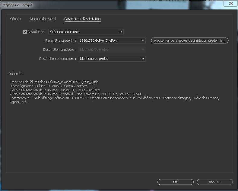

    La fonction Proxy existe aussi dans Premiere Pro : elle est totalement transparente.
    Il suffit de cocher la bonne case dans la définition du projet, après avoir choisi le format du proxy (paramétrable, avec pré-configurations)
    Par exemple, voir image.

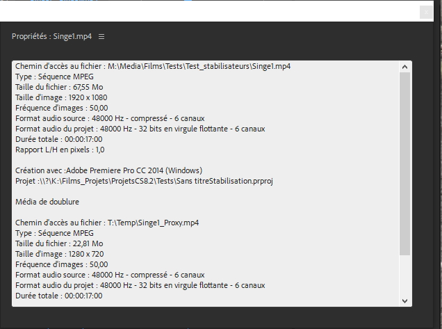

  15. ogt
    Je viens de faire le test avec la "Stabilisation de déformation" sur un clip Proxy :
    Original en 1920*1080, proxy en 1280*720
    - le calcul se fait avec le clip original (le clip sur la timeline est surmonté d'une ligne rouge)
    - le résultat de la stabilisation n'est pas affiché sur la time line, la ligne devient jaune, mais clip non stabilisé
    - par contre le résultat de l'export est lui bien stabilisé
    Donc aucun souci, sinon que l'on ne peut pas visualiser sur la timeline le résultat de la stabilisation.
    Test réalisé avec le singe de ce clip :
    Test comparatif stabilisateurs logiciels montage | Tests | Le Repaire
    Pour les effets travaillant sur les dimensions en pixel :
    aucun souci : dans les options d'effets on a les valeurs de l'original, donc on peut toujours travailler au pixel près (ce qui sera exact pour l'export). Seule la visu dans la fenêtre peut être impactée, mais c'est identique à si on travaille en natif mais pas plein écran, la visu n'est pas exacte.
    Edit :
    L'effet est bien visualisé sur la timeline :
    j'avais laissé coché l'icone Fx qui supprime temporairement tous les effets en prévisualisation.
    Donc ça fonctionne parfaitement.
