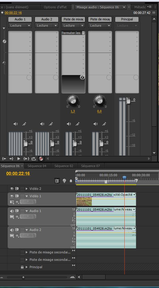

    La seule solution que j'entrevoie, si effectivement un seul canal du 5.1 contient du son :
    1- dupliquer la piste sonore dans une autre piste audio 5.1
    2- créer 2 pistes supplémentaires de mixage secondaire
    3- ouvrir le panneau de Mixage Audio
    4- router chacune des pistes 5.1 vers une piste secondaire
    5 - dans une des pistes secondaire, rajouter l'effet "permuter les canaux"
    => vous avez donc en sortie votre canal unique sur les 2 voies stéréo
    Lire :
    Aide de Adobe Premiere Pro | Mixage avancé
    NB : il y a peut être une solution plus simple, mais là rapidement je ne vois pas.
