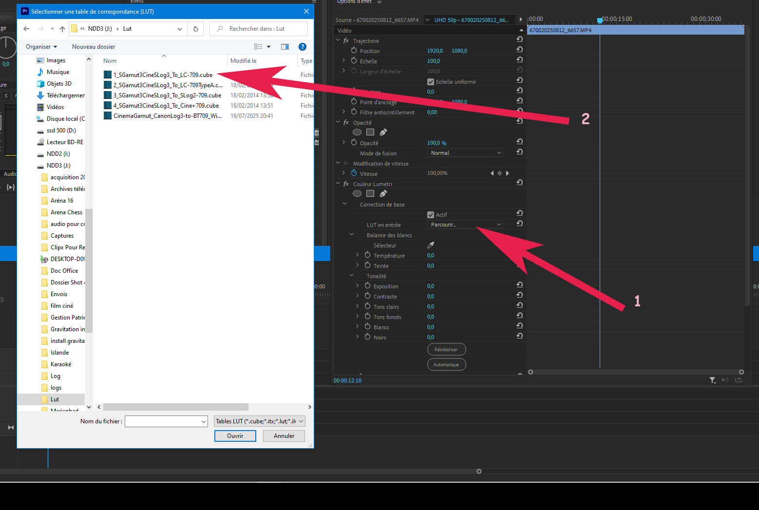

    Heu la LUT tu veux dire ..
    En automatique ?? non rien d'automatique
    faut prendre FX Lumétrie et choisir la LUT
    Si la lut n'est pas intégrée à la prise de vue je prends ça 1_SGamut3CineSLog3_To_LC-709
    Téléchargé sur site Sony avec 4 autres et mis dans un dossier lut
    Rien d'automatique !
    Comme je prends toujours même LUT j'ai intégré ça dans PPlut1 et au montage je ne me préoccupe plus du LUT
