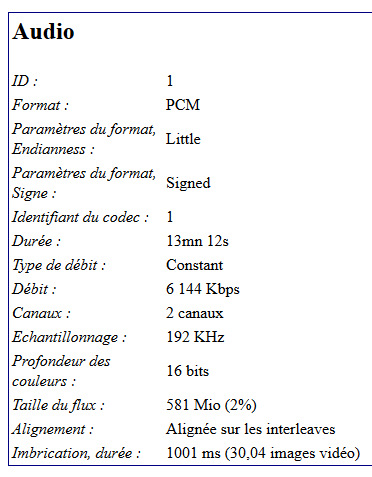

    Voici les détails de l'audio de mon export Vegas avec MediaInfo :

    Donc vous avez bien exporté avec un échantillonnage de 192 Khz, ce qui est démesuré, la norme étant 48 Khz.
    "La vidéo exportée se lit très bien dans VLC ou tout autre player, avec une qualité audio normale."
    Je pense que ces lecteurs ré-échantillonnent la piste son avant de l'envoyer vers la carte son qui ne supporte probablement pas un échantillonnage à 192 Khz (il faut une très bonne carte pour supporter 192 Khz).
    Par contre AfterEffects, lui traite le son en natif, et donc c'est la carte son qui ne suit plus.
    Faites une sortie avec les paramètres recommandés par Saint Kro
    "La norme audio en vidéo, c'est 48kHz et 16, 20 ou 24 bits."
    avec un débit de 1536 kbps, et tout devrait renter dans l'ordre.
