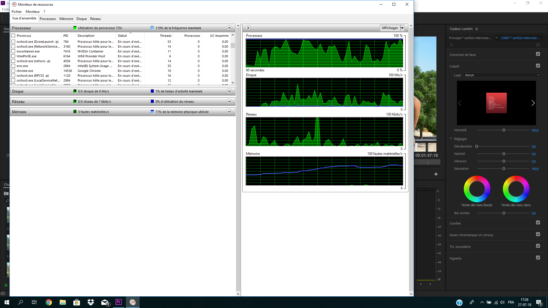

    Voilà un Screenshot. Avec le démarrage de la vidéo juste après que le processeur monte en flèche…
    Il tape parfois à 100 % en fait, je n'avais pas remarqué.
    Ce serait ça alors ? Crotte, moi qui pensait qu'un i7 comme celui-là était taillé pour la 4K :'(
    n'y a t il pas de solution pour améliorer ces performances?
    Merci !

    Il faudrait ouvrir tous les volets sur votre image, afin que l'on voit bien les différentes rubriques, processeur, temps d'accès fichiers , fautes de page.
    Et surtout trier les colonnes corrrespondantes dans l'ordre descendant.
    (Voir mon image dans l'article cité)
  13. schnapps013
    33
    +1 / 0 / -0
    Comme ceci, c'est mieux ?

    Bon, sur votre image je ne vois rien d'anormal et très flagrant , sauf :
    - Processeur : 121 % de la fréquence maximale : probablement un des processeur est boosté, utilisant un AMD je ne connais pas le comportement des Intel.
    - on ne voit pas toutes les taches qui utilisent le processeur : il manque sur le graphique une utilisation de 12 % du Cpu.
    - l'application Chrome est active et prend des ressources, il vaut mieux arrêter tout ce qui est inutile.
    Comme déjà demandé, vous n'avez pas répondu sur quels effets et quels plugins étaient utilisés : je trouve que la charge du processeur est très variable, ce qui implique probablement des effets non pris en charge par Cuda.
