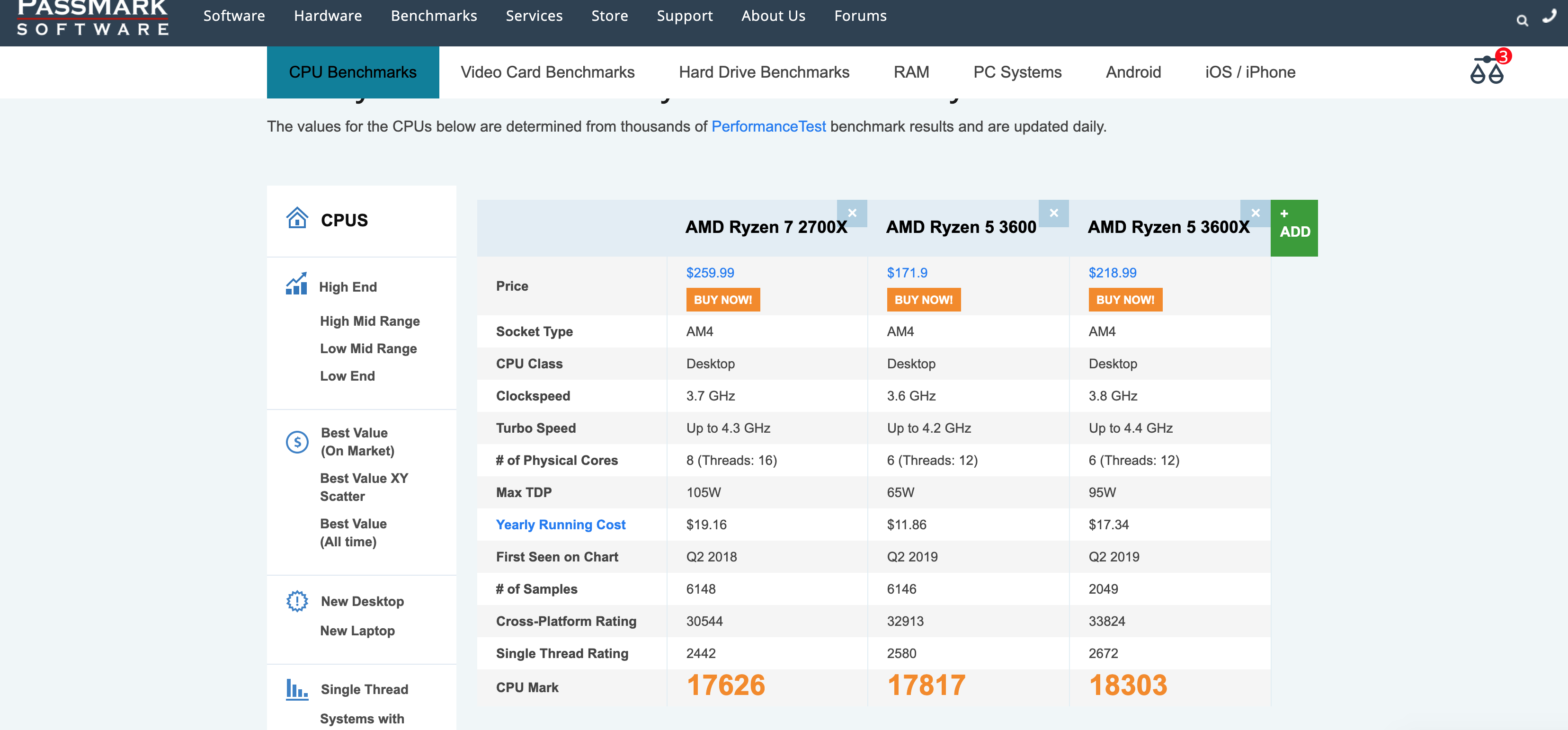

    Je suis actuellement en train de monter un pc pour le montage vidéo 4K et j'en suis à l'achat de mon processeur. J'ai longtemps pensé acheté un AMD RYZEN 2700X mais en effectuant des recherches je vois par ici et par là sur les sites de benchmarks que le RYZEN 5 3600 serait meilleur...

    Je vous met la photo du benchmark en question Capture d’écran 2020-07-11 à 12.03.43.png

    Au point de vue performance, ces 3 processeurs se tiennent dans un mouchoir de poche.
    Il vaut mieux prendre la série 3000, moins consommatrice en énergie.
    Personnellement je prendrait un 3600x (j'ai un 3900x)

    OUI ces 3 CPU se tiennent dans un mouchoir de poche !
    3600x comme dit Olivier moins énergivore :good:
