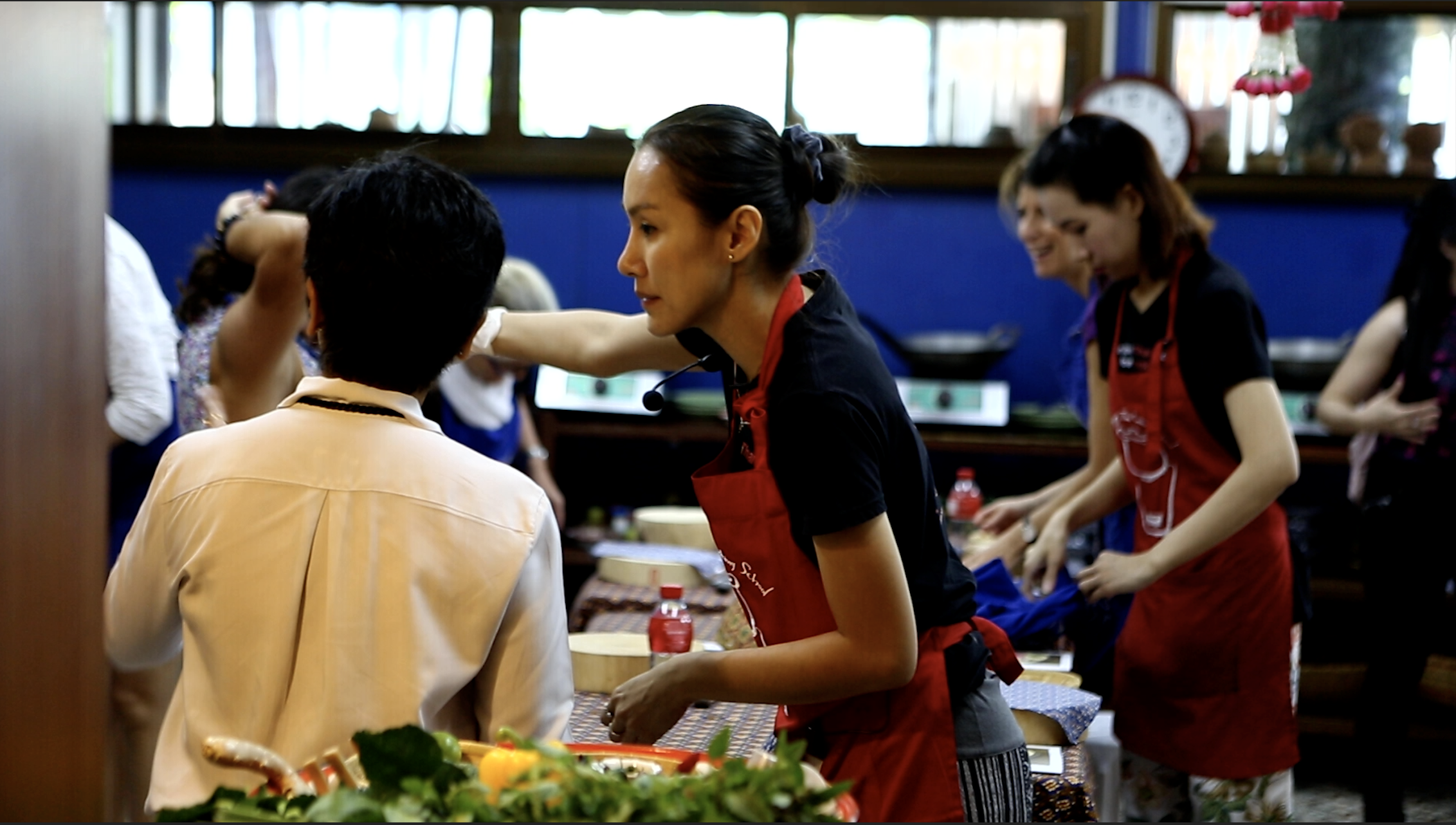

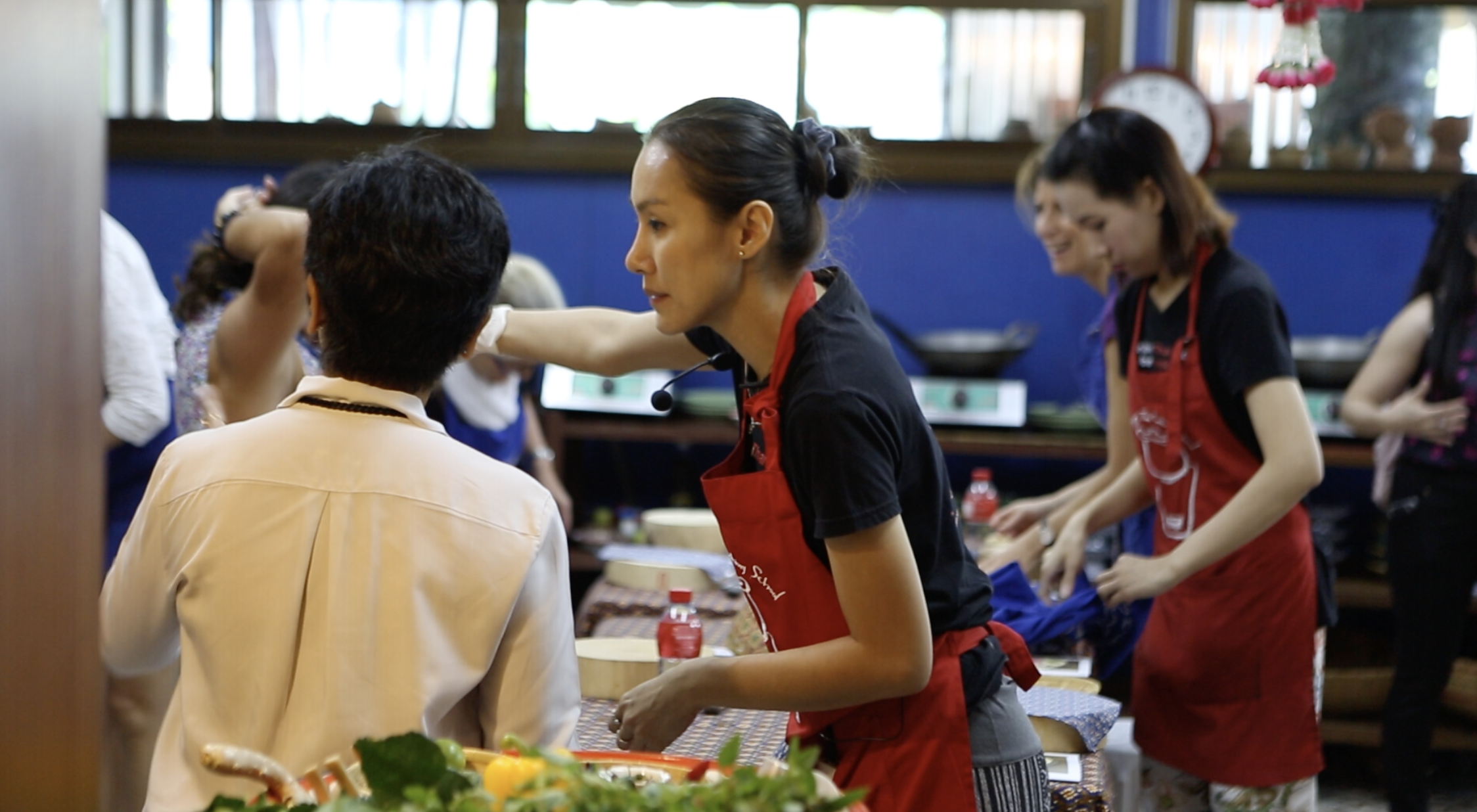

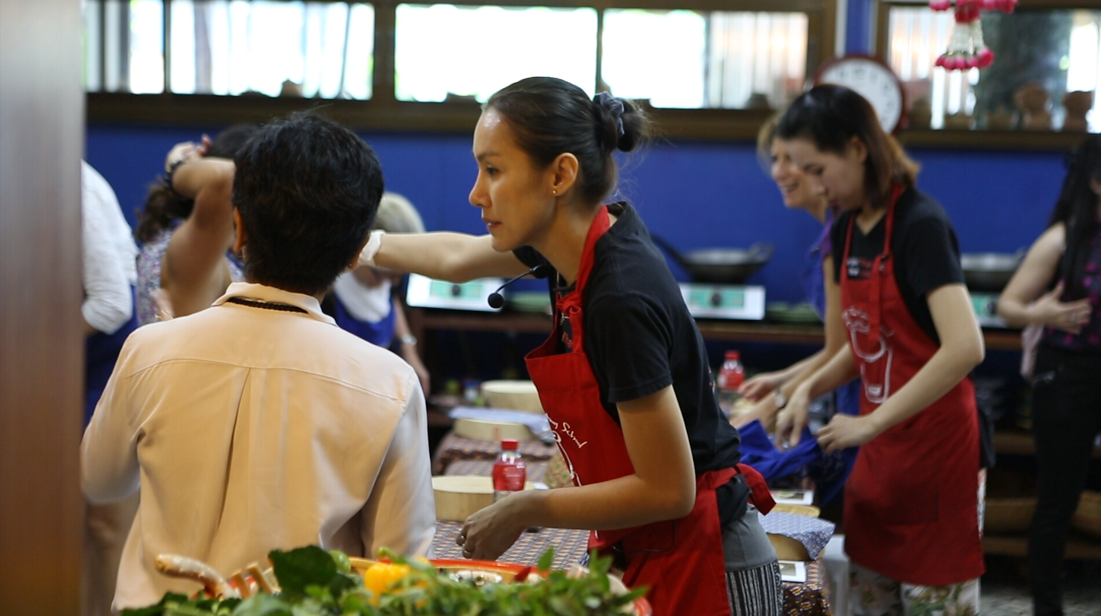

    Bonjour le repaire !
    je viens d'installer Premiere Pro CC 2019 sur un iMac pro tout neuf.
    Je m'étonne de constater que les vidéos importées ( 5D mark iii ) sont plus contrastés et plus sombres que les vidéos originales ( cf pièces jointes )
    Le matériel est neuf, je n'ai pas eu l'occasion de travailler sur d'anciennes versions de Première sur cette machine. J'ai beau me balader un peu partout dans Première, je ne trouve rien.
    L'un d'entre vous aurait-il déjà eu à faire avec ce bug ?
    Par avance merci

  3. oliverlokky
    Merci pour ta réponse.
    Pour être très précis : J'ai tourné avec un 5D et copié mes rushes sur mon ordinateur. Quand j'importe mes rushes dans Premiere Pro CC 2019 et que je les visionne dans le logiciel, ceux-ci sont plus sombres et plus contrastés que quand je les regarde en dehors de Premiere ( sur l'ordinateur ou sur l'écran du 5D ).
    Je n'ai jamais eu ce problème depuis 8 ans que je travaille sur Première, mais je découvre cette nouvelle version.
    Je suis en train d'installer une version antérieure pour voir si cela vient de là, et remonterai l'info si cela peut aider quelqu'un confronté au même souci.
  4. oliverlokky
    Le problème persiste avec la version antérieur. Je viens de tester sur mon ancien mac avec cette même version antérieur, et il n'y a pas de soucis. J'imagine que ça vient de l'imac, je sèche :(
  5. oliverlokky
    Pour qui se trouverait confronté au même problème, en désactivant le décodage matériel accéléré et en désactivant la gestion des couleurs d'affichage, l'image est un peu moins sombre et contrasté, ce n'est pas parfait mais c'est déjà beaucoup plus proche du fichier original
