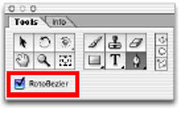

    <b>....RotoBezier Masks </b>
    Handle rotoscoping tasks more easily with <b>new RotoBezier masks, which eliminate the need to adjust Bezier
    handles to get precise results</b>. Perform rotoscoping tasks quickly and intuitively as you adjust masks from one
    frame to another, and easily toggle masks between RotoBezier and standard modes....</i>

    Je viens de trouver et d'eesayer le rotocoping. (la case en tout cas)

    Je viens de jeter un oeil sur les fonctionnalités de la 6 et cela me semble prometteur.... Le module rotobezier particulierement.
    Je ne sait pas encore si cela gère l'interpolationn comme Commotion cependant...
    J'ai fait un petit essai sur quelques secondes et ma foi, ca répond a mes besoins standards.

    OK, je viens de trouver.
    Il faut activer le chrono sur la forme dur masque et ainsi on peut modifier les cles. AE interpole entre les 2. En jouant sur les parametres expansion du masque et contour progressif, on arrive rapidement et "facilement" a un petit resultat. Le super, me semble etre du au temps qu'on souhaite y passer.
    Cela semble correct.
    Merci de votre aide.
