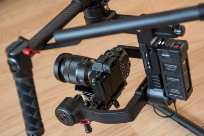

    Je viens de voir que DJI va sortir un nouveau produit RONIN-S qui serait un mélange entre 2 produits. Un hybride d'un ronin M et un osmo mobile.
    Dans les articles il ne parle que des reflex.
    Ma question importante : est ce qu'une camera type sony fdr ax700 serait donc compatible avec ce ronin s ?
    J'ai aussi un canon 5D mark III ( il parait qu'on a enfin un follow focus qu'on peut utiliser directement etc)
    Merci pour vos retours et remarques.
  2. LiquidPro
    17 225
    304
    2 777
    +287 / 909 / -3
    Ce type de stabilisateur de poing est fait pour les boîtiers APN (Bridges, DLSR, DSLM). Ce n'est pas du tout limité aux reflex, mais ce n'est pas adapté aux caméscopes (dont le corps est plus long, ce qui rend l'équilibrage mécanique difficile voire impossible selon les cas).
    Le Ronin-S intègre le pilotage de l'APN depuis la poignée (start/stop, focus), uniquement avec les boîtiers compatibles. Ton 5D fait partie des boîtiers supportés.

    J'ai envoyé un mail au support de DJI concernant les dimensions des caméras supportées et j'en ai profité pour demander pour l'AX700. Ils ont dit qu'il n'y avait pas de problème pour que le Ronin-S l'équilibre. Mais comme dit dans le lien que LiquidPro a posté, ça ne sera pas possible de démarrer l'enregistrement à distance avec l'AX700.

    Certains utilisent des caméscopes de ce genre sur ce type de stabilisateur main....et ça marche mais:
    - tous ne pourrons le faire (longueur du camescope ) ..et ceux qui seront compatibles, il le seront avec une batterie petite ou moyenne....sur l'AX700 il ne faut dépasser la NP FV 70.
    - il faut vérifier si la commande zoom /marche/arrêt est au minimum possible à partir de la poignée ...sinon quel intérêt d'avoir un camescope...sans compter tout les accès menu par l’écran du camescope, bien pratique pour flinguer les moteurs à plus ou moins long terme du stabilisateur ?:rolleyes:
    Bref l'ergonomie est totalement remise en cause .

    Pour l’équilibre c'est normalement plus un pb ....les moteurs sont puissants :rolleyes:....le Pb c'est la longueur , qui dépend de la batterie aussi...mais ça les fabricants ils ne te le disent pas trop...:suspicious:

    MISE À JOUR : Newsshooter avait évoqué sans grande précision que le Ronin-S prenait en compte la stabilisation optique du boîtier et de l'objectif pour effectuer sa stabilisation (parmi la liste de matériel compatible). Je n'avais pas vu l’information ailleurs alors j'ai demandé plus de précisions à DJI.
    Pour des raisons de secret industriel ils n'ont pas pu m'expliquer le fonctionnement, mais l'information est confirmée.
    Texte ajouté dans l'article

    4 remarques:
    - "Des caméras un peu plus grosses que des DSLR comme la Canon C200, la Sony FS5 ou la Panasonic EVA1 peuvent être utilisées sur le Ronin-S si elles sont à nu."
    Quel intérêt.. ? :rolleyes:
    - "Le Ronin-S peut stabiliser des caméras d'une largeur maximum de 205mm, d'une hauteur maximum de 150mm et d'une profondeur de 98mm par rapport au centre de gravité "
    Ce qui veut dire que la nouvelle Blackmagic Pocket Cinema Camera 4K sans stabilisation , rentre parfaitement ..même si je ne lui ai pas encore trouvé une cible bien définit...:sad:
    - " Le moteur du roll à l’arrière de l’appareil a été décalé..." :unsure:
    je ne vois pas un énorme décalage rendant confortable la lecteur de l’écran...et comme le diable se cache dans les détails, surtout ici, vivement un test.
    - "Poids à vide : 1,85kg..."
    Sans la batterie !? A une main, cela va commencer à faire lourd équiper, à moins de bidouiller un raccord avec un monpode ou un appui sur baudrier ..?

    Le poids de la batterie est inclus car elle est intégrée dans la poignée.
    Concernant le décalage du moteur du roll, c'est surtout en comparaison avec les autres modèles de Ronin DJI, où clairement c'est pas possible de voir l'écran. La construction du Ronin-S fait qu'il n'y a de toutes façons pas de barre verticale, mais l’horizontale est toujours présente, et elle aurait été gênante si elle n'avait pas été abaissée.
    @theincrediblehulk tout dépend de tes besoins et de tes habitudes. C'est sûr que si tu veux faire des effets de rotation comme le gif de l'article ça va être compliqué. Mais la crosse épaule tirera sûrement moins sur tes bras et ton dos si tu l'utilises pendant plus d'une heure d'affilé.
