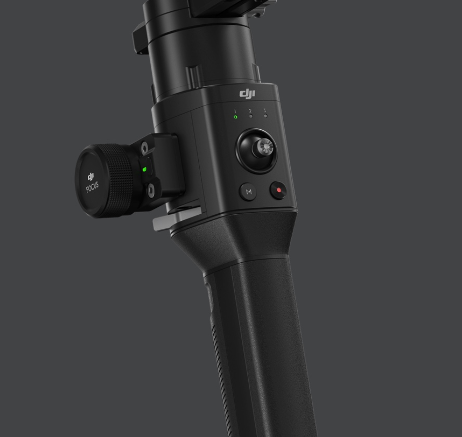

• Le joystick de la poignée permet de contrôler l’orientation sur Ronin.

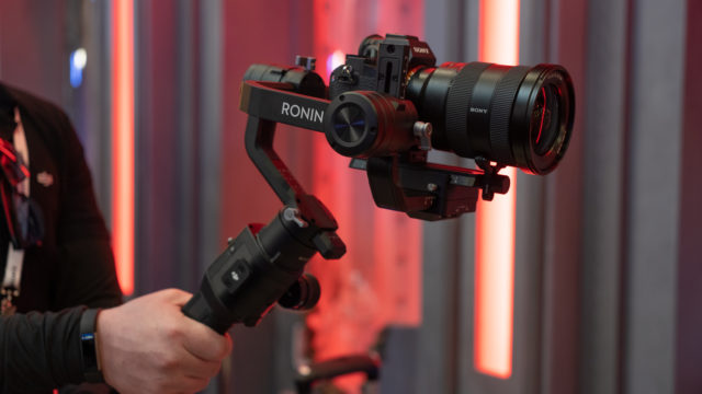

• Le moteur du roll à l’arrière de l’appareil a été décalé (comparé aux autres Ronins). On peut donc voir l’écran LCD du DSLR, et donc ce qu’on fait, sans avoir à se tordre le coup ou à brancher un moniteur externe (accessoire obligatoire des autres Ronins). De quoi ravir les productions qui ne peuvent se permettre de louer des accessoires supplémentaires (et les opérateurs qui manquent de souplesse au niveau des cervicales).
• Poids à vide : 1,85kg.
• Si le Ronin-S est correctement équilibré, sa batterie peut durer jusqu'à 12h.
• Il peut supporter une charge utile de 3,6kg.
De quoi supporter facilement un Canon 5D mark II (810g) et un objectif EF 85mm f/1.2L II USM (1,025kg). Ou bien le Panasonic GH5 (725g) avec un H-ES12060GK (12-60mm) (320g). Des caméras un peu plus grosses que des DSLR comme la Canon C200, la Sony FS5 ou la Panasonic EVA1 peuvent être utilisées sur le Ronin-S si elles sont à nu.
• Le Ronin-S peut stabiliser des caméras d'une largeur maximum de 205mm, d'une hauteur maximum de 150mm et d'une profondeur de 98mm par rapport au centre de gravité. Ce dernier paramètre dépend donc grandement de l'équilibrage de la caméra.

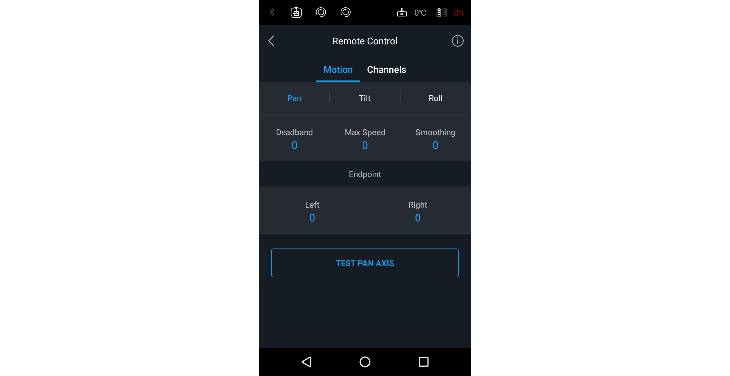

• Avec l’application DJI Ronin, on pourra régler la sensibilité de l’absorption des mouvements parasites et le lissage du mouvement. L’option “Auto Tune” permet de régler ces paramètres automatiquement en fonction du poids de la caméra. Trois niveaux d’intensité sont disponibles par défaut.
• Parmi les fonctionnalités annoncées, il sera possible de faire des panoramas et des timelapses (sans ou avec mouvement) en utilisant l’application pour smartphone. Il sera également possible de programmer à l’avance des mouvements de pivots horizontaux, verticaux et en roulis.
• Il est possible de paramétrer deux profils personnalisés, permettant d’avoir une correction des mouvements plus ou moins souple entre autres, et de passer d’un profil à l’autre rapidement.

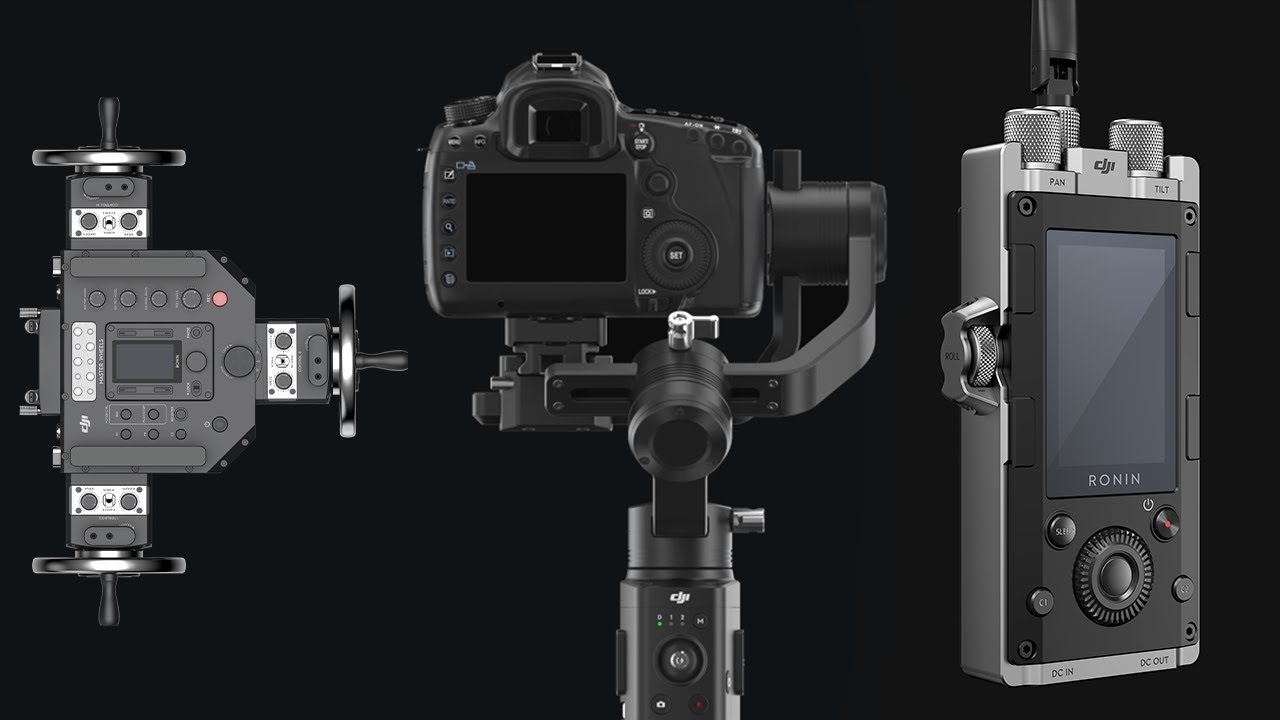

Tout comme le Ronin2, le Ronin-S est compatible avec le DJI Force Pro, la télécommande qui permet de contrôler à distance le pan, le tilt et le roll, et même avec le fameux Master Wheels (télécommande à manivelles digne d'Hollywood).
Le Master Wheels et le DJI Force Pro
