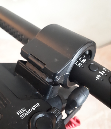

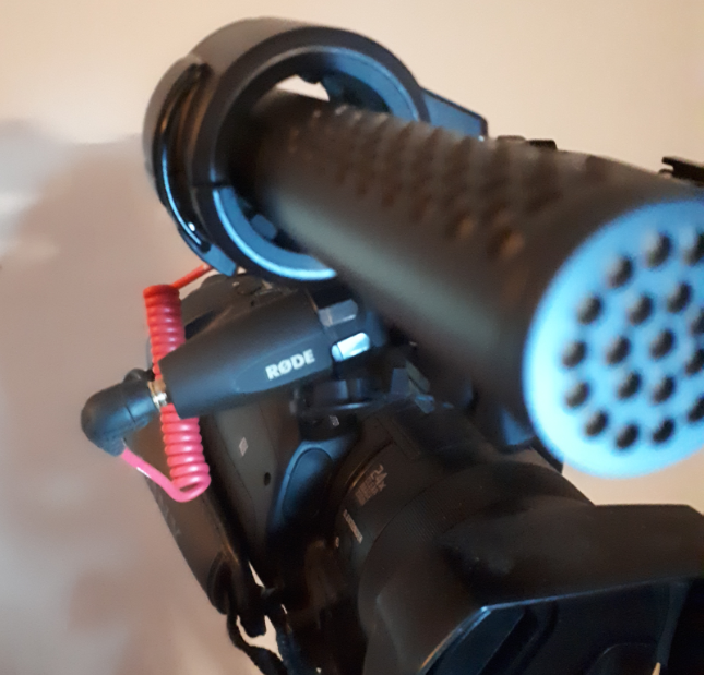

    J'ai testé brièvement ce Rode NTG par curiosité ..
    J'avais eu en main son concurrent direct le Deity moins compact....et Curtis avait fait une vidéo comparative extrêmement complète et précise déjà donnée dans cette discussion....et tout est vrai :rolleyes:
    - le Deity est un peu moins bien isoler...a plusieurs endroits j'ai pu capter des parasites
    - le Rode est plus compact certes ...plus cher aussi...
    - le Rode NTG a un souffle un peu plus prononcé que les micros Rode VideoMicro (cardioïde) et Videomicro Pro .
    Sur camescope en XLR:
    - malgré la présence d'une auto-alimentation, un adaptateur XLR/Jack passif (Rode VXLR) ne donne rien...bon à savoir ;)
    - l'usage d'un XLR actif (Phantom >> PiP de 3v comme le Rode VXLR+) permet son fonctionnement mais avec des scratch et variation importante du bruit de fond si on tourne le jack coté adaptateur.
    - seul l'usage d'un cordon tiers TRS classique (autre que le cordon original du NTG, c'est un TRS/TRSS adaptable automatiquement ) rend possible l'usage de ce micro sur du XLR à travers un adaptateur actif comme précisé au dessus ( les adaptateurs les plus connus sont le Rode VXLR +, ou Deity D-XLR )
    - avec l'usage d'un cordon tiers TRS + l' alimentation Phantom
    et l'adaptateur actif on conserve l'automatisme d'allumage avec l'appareil.(2 à 3") comme celui de sa fermeture (10") pour économiser la batterie interne du micro.
    - ne pas oublier que la connectique d'alimentation est latérale ce qui peut être gênant dans certains cas , car elle doit être hors pince du camescope ...vu la compacité on a pas beaucoup de l'attitude vu que devant on doit respecter les ouvertures latérales d'un micro tubulaire ...avantage en la mettant côté caméra, elle est bien protégée.
    La présence d'un souffle un peu plus prononcé (par rapport à un AT875R ici et sur des préamplis du Sony X70) amène a trouver une combinaison entre le reglage sur la camera et celui sur le micro
