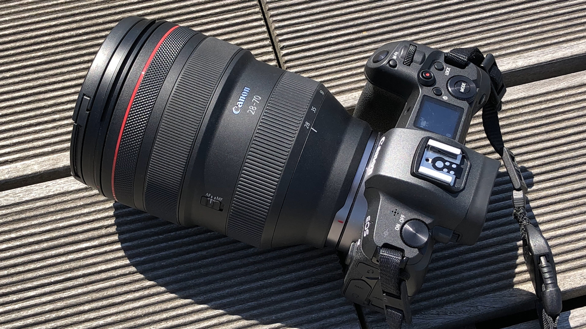

    GRG a publié un nouvel article:
    Review : Canon EOS R, monture RF et filtre ND variable - Greg nous livre son évaluation du mirrorless Full frame de Canon, de sa monture RF et de la bague porte-filtre avec filtre ND variable
    Lire l'article...
