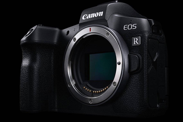

La monture RF
Changer de monture, pour un fabricant, c'est toujours compliqué. C'est souvent laisser des optiques (et des clients) sur le carreau.
La stratégie de Canon à ce sujet me semble remarquable, puisque la monture RF est complètement compatible avec les objectifs EF via un adaptateur commercialisé avec l'EOS R.
Le parc d'optiques EF est certainement un des plus importants du monde, pouvoir continuer à utiliser ses cailloux sans se poser de questions, surtout pour ceux qui ont réalisé de gros investissements à ce sujet, c'est, au minimum, un grand soulagement.
Si on regarde, au hasard, chez Nikon (cela me semble approprié, c'est un acteur historique qui lui aussi s'attaque enfin au marché des hybrides), on peut voir que ce n'est pas si simple.
Déjà la bague d'adaptation n'est pas comprise dans le prix des machines (il faudra ajouter 299 euros), ensuite la prise en charge de la correction de la distorsion, du vignettage, des aberrations chromatiques, de l'autofocus, voire du diaph, semble être bien complexe, selon les objectifs, selon les boîtiers (voir : https://www.kenrockwell.com/nikon/mirrorless/lenses/ftz.htm#compat ou http://download.nikonimglib.com/archive3/BVkaM00Od0A304JbR4x05ce5oy02/FTZ_CompatibleFmount_(Fr)03.pdf).
Bref, c'est compliqué.

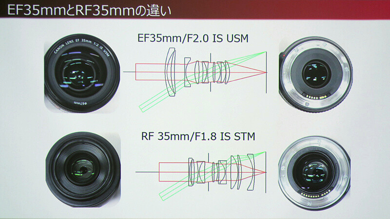

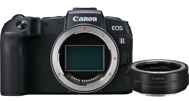

Chez Canon, c'est plus simple. Le diamètre interne des optiques RF reste le même (54 mm), seul le tirage mécanique change, la distance entre le capteur et le dernier élément de l'objectif passe de 44 à 20 mm.
Autrement dit, la bague d'adaptation EF → RF est une simple « cale » de 24 mm (dotée d'un peu de connectique). Ce qui permet de prendre en charge toutes les optiques EF (et EF-S), aussi bien au niveau de l'autofocus, du pilotage du diaph, que de la correction du vignettage, de la distorsion et des aberrations chromatiques. Il n'y a aucune influence sur la qualité, ni sur la rapidité de la mise au point.

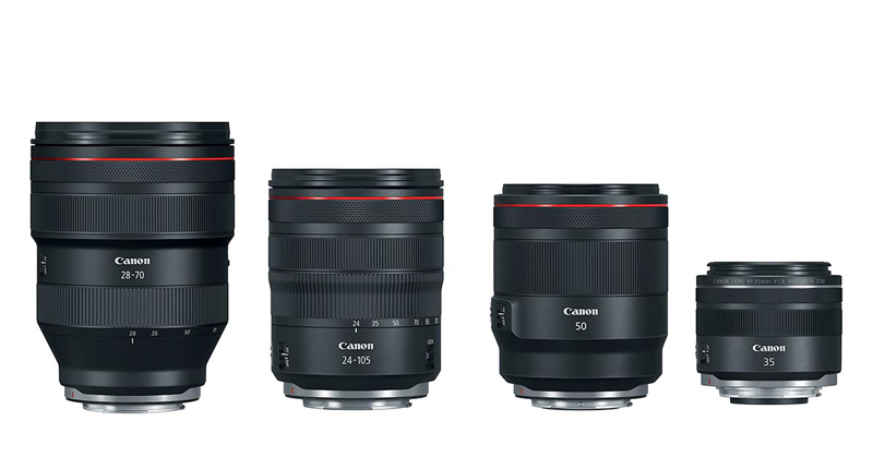

Il existe déjà une optique RF, dont on peut dire qu'elle est plutôt exceptionnelle.

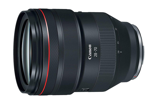

Le Canon RF 28-70 mm F2 L USM
F2 constant, sur un zoom 28-70 mm, ça semble pas mal digne d'intérêt. C'est même une première mondiale.

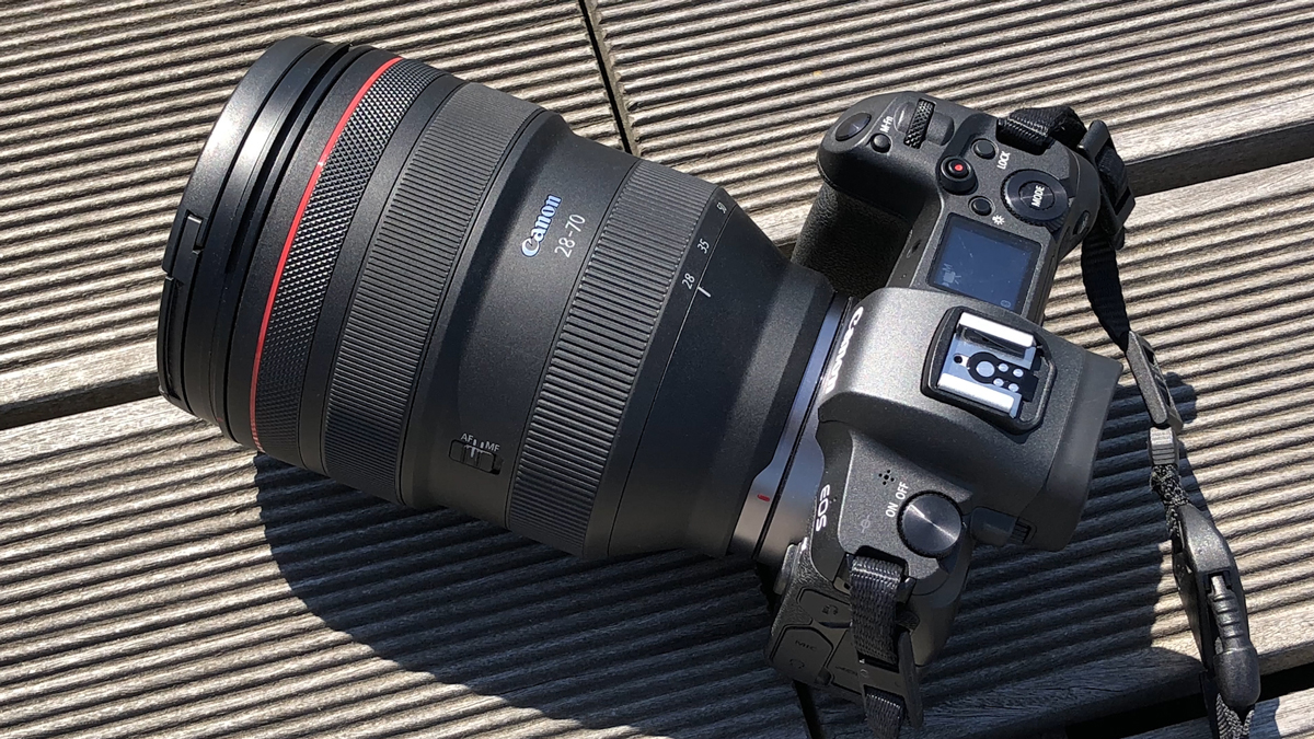

Ce qu'on peut en dire de prime (haha) abord, c'est que c'est un beau bébé. Un peu plus d'1,4 kg, avec un diamètre de filtre de 95 mm (le prix du filtre ND va piquer un peu, mais ce ne sera rien par rapport à celui de l'objectif, officiellement, 3299,99 euros TTC).
Il se trouve qu'on ne peut que constater, très rapidement, que c'est, optiquement parlant, vraiment très bon. Le piqué, dès F2,0 est assez remarquable. On peut donc parfaitement l'utiliser à pleine ouverture (et ça tombe bien, c'est bien pour cela qu'on l'aura acheté). Le diaphragme à 9 lamelles propose un bokeh très doux :

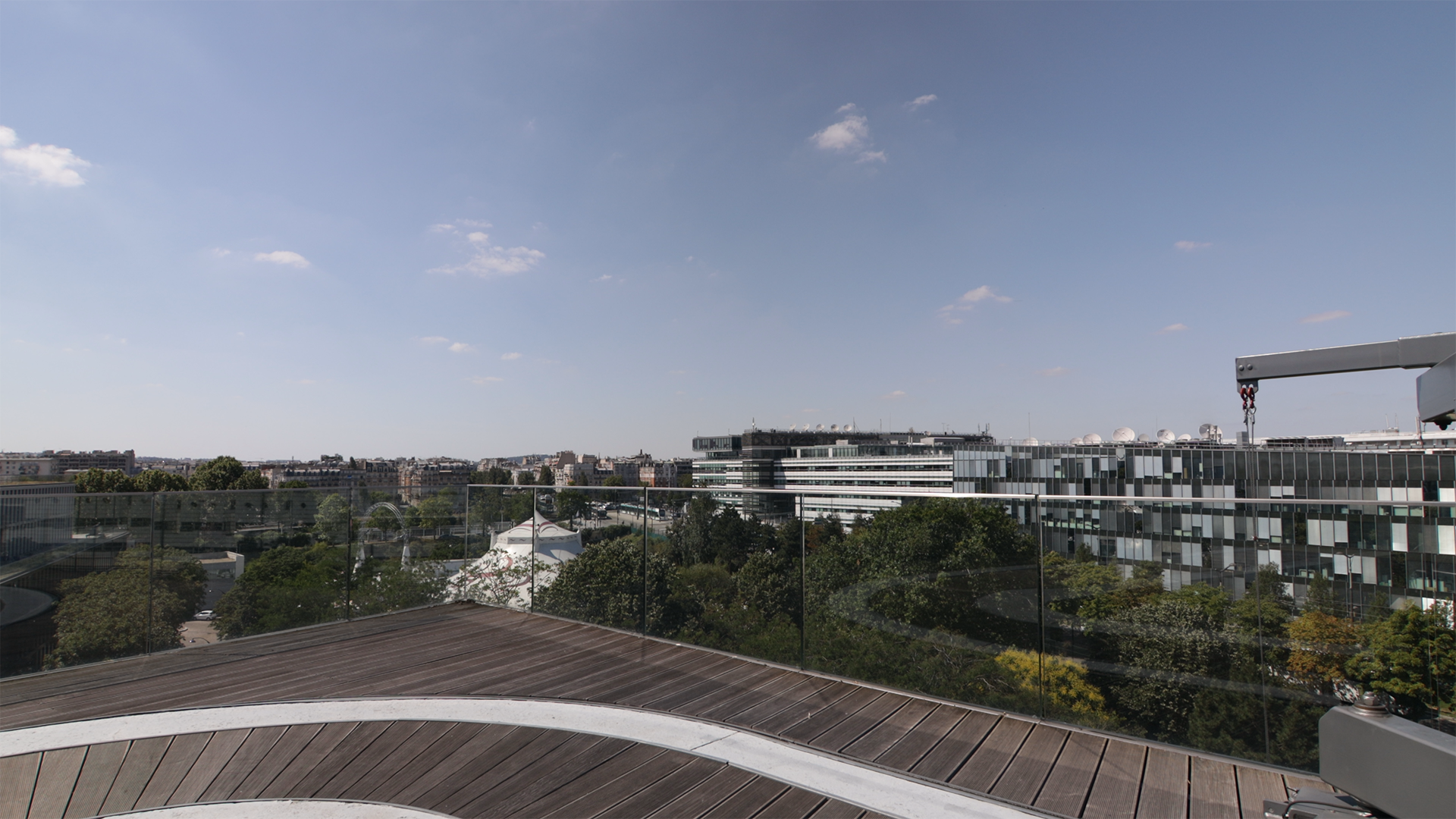

EOS R + 28-70 @ 50mm - 800 ISO - F/2 - 1/50eme
Je n'avais ni le temps, ni les moyens (ni l'envie) de réaliser des tests plus techniques (il passera certainement à la TestBox du Repaire à l'occasion). D'après DxOMark, le facteur de transmission est de T2,2, ce qui est excellent.

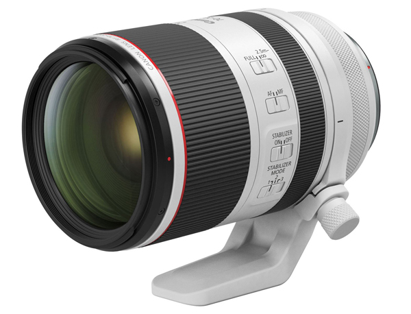

Pour l'instant, outre le RF 28-70 mm F2 L USM, on peut se tourner vers le RF 50 mm F1,2 L USM, le RF 85 mm F1.2L USM (une variante Defocus Smoothing est à venir, très honnêtement, je ne suis pas sûr de comprendre en quoi ça consiste exactement), le RF 35mm F1.8 IS Macro STM ou le RF 24-105 mm F4L IS USM.
Ainsi que vers les tout nouveaux RF 24-240mm f/4-6.3 IS USM, RF 15-35 mm F2.8 L IS et RF 24-70 mm F2.8 L IS. Voir ici : https://store.canon.fr/objectifs-rf/
le RF 70-200 mm F2,8 L IS étant envisagé pour décembre 2019.![]()

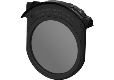

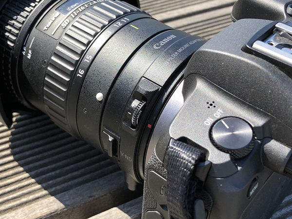

La bague Canon EF-EOS R V-ND
C'est l'aspect lié à la monture RF que je trouve le plus intéressant. Canon a eu la bonne idée de profiter de la place laissée libre par l'absence de miroir, pour en faire quelque chose d'un peu plus utile qu'un simple bout de plastique (avec des connecteurs), à destination des objectifs EF/EF-S.

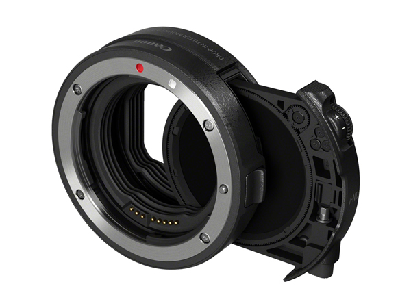

Il s'agit tout simplement d'une bague dotée d'un porte-filtre, dans lequel on peut insérer soit un filtre polarisant circulaire, soit un filtre « clear », soit un filtre gris neutre variable. C'est, en vidéo, cette dernière option qui est la plus intéressante. Pour rappel, cela permet de garder une vitesse d'obturation en adéquation avec la cadence d'images (en général, le double de cette dernière, donc, 1/50ème pour 25 ips), donc d'éviter des problèmes de saccades, tout en tournant avec un diaph très ouvert, avec un ISO natif relativement élevé. Cela permet donc aussi d'éviter la diffraction.
On dispose généralement de cette option (les filtres ND internes) sur des caméras professionnelles (Alexa mini, Eva1, FS5, C200...), c'est très appréciable et particulièrement efficace en situation de Run & Gun. Sur des machines plus modestes, il reste la solution de visser un filtre gris neutre variable sur l'optique, ce qui implique d'avoir plusieurs filtres (un pour chaque objectif), voire, d'enlever le filtre, de le remettre ailleurs, ce qui est tout sauf un gain de temps.
Bon, très honnêtement, chez Canon, c'est clairement pas donné (on se parle de 479,99 euros), mais ce sera vite amorti si on a trois ou quatre optiques ne disposant pas du même diamètre de filtre...
Le filtre vari-ND propose ND 2,5 (- 1,5 diaphs) → ND 500 (- 9 diaphs), ce qui devrait répondre à n'importe quel besoin en ce qui concerne les problématiques d'exposition.
Il est entièrement mécanique (il n'y a donc aucune information disponible à ce sujet au niveau du boîtier, dans l'OSD), ce qui est un peu regrettable. La contrepartie, heureuse, c'est qu'on peut réaliser un rattrapage de l'exposition, gentiment, « à la main » (ce qui n'est pas possible avec les filtres ND intégrés en « tourelle » - remarquons que la FS5 propose une solution électronique qui permet de d'accomplir ce genre de correction progressive).
La bague de réglage est un peu « cheap » à mon goût. Ce n'est pas qu'elle risque de casser, plutôt qu'elle n'offre que peu de friction, de résistance (ce n'est donc pas du tout évident d'être précis). Sans compter qu'elle est un peu petite, pas toujours facile à attraper, manipuler. Les indications relatives à la densité utilisée, proposées par le marquage, sont, au mieux, vaguement indicatives, c'est de l'ordre de l'inutile, ou presque. Mais enfin, ça fonctionne et c'est très efficace.
Ce qui est regrettable, c'est que pour le prix, Canon ne fournisse pas le filtre transparent (le « clear »), qui sera bien utile si on est dans un cadre docu/reportage, avec des intérieurs et des extérieurs (il est possible qu'en basse lumière, ND 2,5, ça ne nous arrange pas trop....). Si on se contente de virer le filtre, il y a un trou, par lequel la lumière ne se gênera pas pour entrer. C'est donc un peu mesquin de le vendre à part (à 109,99 euros TTC). Reste qu'on peut virer la bague porte-filtre et remettre la standard, mais c'est un coup à devenir chèvre si on doit le faire souvent…
Pour être complet à ce sujet, on peut aussi investir dans un polarisant circulaire (219 ,99 euros TTC ), ce qui pourra s'avérer pratique pour éliminer des reflets, ou sublimer un ciel.
Même si le tarif est élevé, dans un cadre professionnel, je recommande de réaliser cet investissement (après tout, ce sont les clients qui payent), au moins en ce qui concerne le filtre ND variable. À l'usage, c'est vraiment agréable, ça peut grandement changer sa façon de tourner.
Le paradoxe de l'histoire, c'est que profiter du filtre ND variable interne ne sera possible qu'avec les « anciennes » optiques EF/EF-S.
Quelque part, tant mieux, certaines sont excellentes, et les tarifs sont un peu plus raisonnables que ceux des cousines, en version RF.

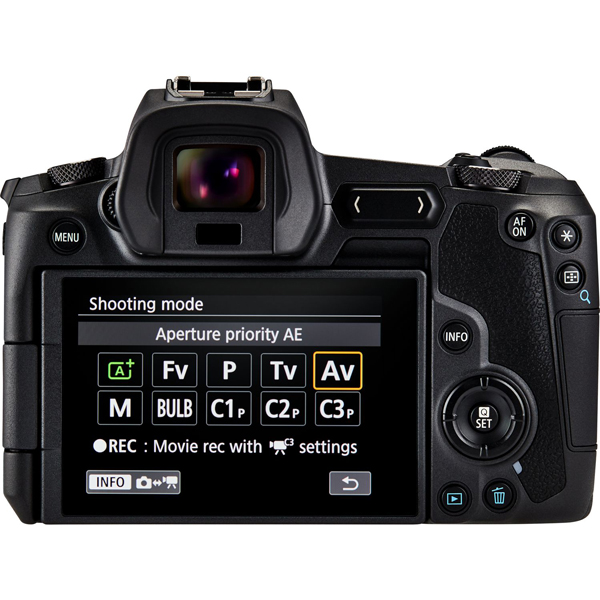

L’ergonomie

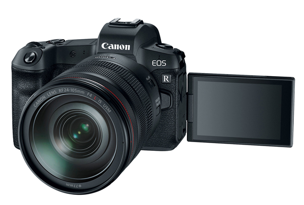

Sur le plan physique, le boîtier est un peu plus joufflu que ce qu'on peut trouver généralement chez la concurrence. À mon avis, c'est plutôt une bonne chose, la prise en main est meilleure. On reste malgré tout sur une machine très légère (660 grammes en ordre de marche).
L'EVF OLED (0,5 pouce - 1280x960) est très performant et agréable à utiliser, l’œilleton est large et confortable.
Ce qui le distingue tout de suite d'un hybride Sony, c'est la présence d'un LCD tactile de 3,15 pouces, que l'on peut orienter, selon les besoins, et même ranger, écran protégé. C'est un peu incroyable que ça reste une fonctionnalité si rare de nos jours…
L'ergonomie évolue un peu, c'est la disparition de la traditionnelle molette d'accès aux modes de prise de vue de et du joystick (notons qu'on peut sélectionner son collimateur AF via le tactile, œil rivé dans le viseur), ainsi que de la molette de sélection, sur la partie arrière. On s'y fait vite.
J'aime bien le report des informations sur le petit LCD situé sur le haut du boîtier, je suis plus réservé sur le fonctionnement de la barre tactile (mais il me semble que ça a été amélioré via un récent firmware).
Remarquons que la machine propose, en plus du micro intégré, une prise casque, ainsi qu'une entrée micro. Même si ça semble relativement basique, là aussi, ce n'est pas si courant. La sortie HDMI permettra de récupérer du 10 bit 422, ce qui n'est pas sans intérêt, et bien loin d'être la norme...

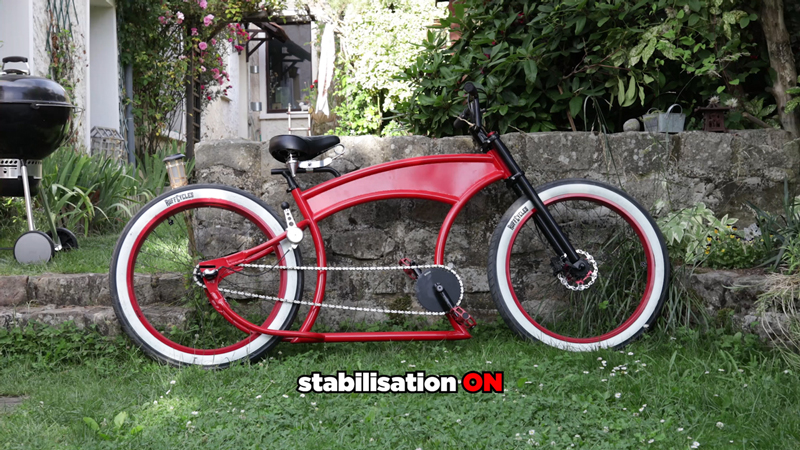

Si le capteur n'est pas stabilisé optiquement (IBIS), ce qu'on peut regretter (même si de temps en temps, avec cette technologie, on obtient des résultats étranges et totalement irrattrapables en postprod – on se parle ici « tournage à l'épaule », en photo, le problème ne se pose bien sûr pas), il dispose de deux niveaux de stabilisation logicielle. Cela fonctionne plutôt bien, c'est assez naturel. À mon avis, on est sur quelque chose de comparable avec ce que propose la Canon XF705.
Attention, le niveau le plus poussé entraîne un recadrage très important (on tourne plus en M43 qu'en Super35), une dégradation de l'image, ainsi qu'un lag lors du tournage (un petit retard d'affichage, qui s'avère assez gênant).
Entre la stabilisation optique présente sur la plupart des objectifs Canon, et la possibilité d'utiliser facilement un gimbal avec ce type de machine, l'absence de l'IBIS ne me semble pas être rédhibitoire.

Il n'est pas possible d'appliquer cette analyse au Canon EOS RP, tant le constructeur a fait des choix étranges et difficilement acceptables (Dual Pixel Autofocus non disponible en UHD, notamment, voir ici : https://www.repaire.net/forums/articles/canon-eos-rp-full-frame-en-photo-aps-c-en-video.813/).
Si on a aucun intérêt pour la photo FF, il est tout à fait raisonnable de se tourner vers un hybride ou DSLR APS-C, certains sont remarquables (Sony Alpha 6400/6500, Fujifilm X-T3, peut-être le Canon 90D). Pour ma part, je considère que cela a du sens de vouloir photographier en plein format, et tourner en Super35, mais c'est quelque chose de vraiment très personnel.
