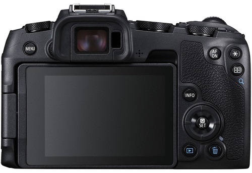

L'EOS RP pèse 440g à nu, 485g avec batterie et carte mémoire. C'est plus léger que l'EOS R et le 6D Mark ii.
Le boîtier est tropicalisé (attention ce n'est pas le cas de tous les objectifs RF).
Niveau ergonomie, l'EOS RP est comme l'EOS R mais sans le PAD tactile ("Touch Bar") ni le petit écran supérieur.
Les réglages vidéos ne sont disponibles que quand le mode vidéo est sélectionné via la roue crantée. Volonté louable de rendre le paramétrage de l'appareil plus transparent pour le simple mortel.
Le Canon EOS R aurait 1h30 d'autonomie en vidéo.
Une prise USB-C permet de recharger l'appareil.
Il y a 1 slot de carte SD/SDHC/SDXC.
L'écran LCD est tactile et rotatif. Il est possible de le mettre en mode selfie.... mais surtout de cadrer depuis tout un tas de positions inconfortables, comme avec les GH. C'est un des points positifs de l'EOS RP.

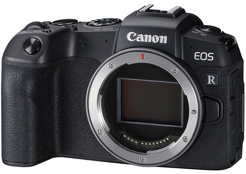

Tout comme l'EOS R, la monture de l'appareil est la monture RF.
Canon fournit avec le boitier une bague (native Canon donc reprenant tous les automatiqmes, notons le) qui permet de monter tous ceux de la fameuse monture EF.
C'est une bague toute simple, mais d'autres existent également, dont une bague d'adaptation avec filtre insérable (filtre ND, filtre à densité neutre variable,) filtre polarisant circulaire...)

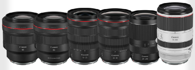

Le catalogue d'objectifs spécifique RF actuellement en vente est encore assez pauvre, puisqu'il n'y en a pour le moment que 4 :
Heureusement, Canon a annoncé 6 nouveaux objectifs RF qui viendront enrichir la gamme au cour de l'année 2019 :
- Canon RF 35mm f/1.8 IS Macro STM (535€)
- Canon RF 50mm f/1.2 L USM (2499€)
- Canon RF 28-70mm f/2 L USM (3249€)
- Canon RF 24-105mm f/4 L IS USM (1129€) (cet objectif est 70€ moins cher que lors de son annonce en septembre, ce qui est toujours bon à prendre)
Les lettres "DS" de l'avant-dernier objectif de la liste signifient "Defocus Smoothing". Le but est de mieux détacher les éléments nets des éléments flous, et d'obtenir des images avec un bokeh plus "smooth".
- Canon RF 15-35mm F2.8 L IS USM
- Canon RF 24-70mm F2.8 L IS USM
- Canon RF 70-200mm F2.8 L IS USM
- Canon RF 85mm F1.2 L USM
- Canon RF 85mm F1.2 L USM DS
- Canon RF 24-240mm F4-6.3 IS USM
