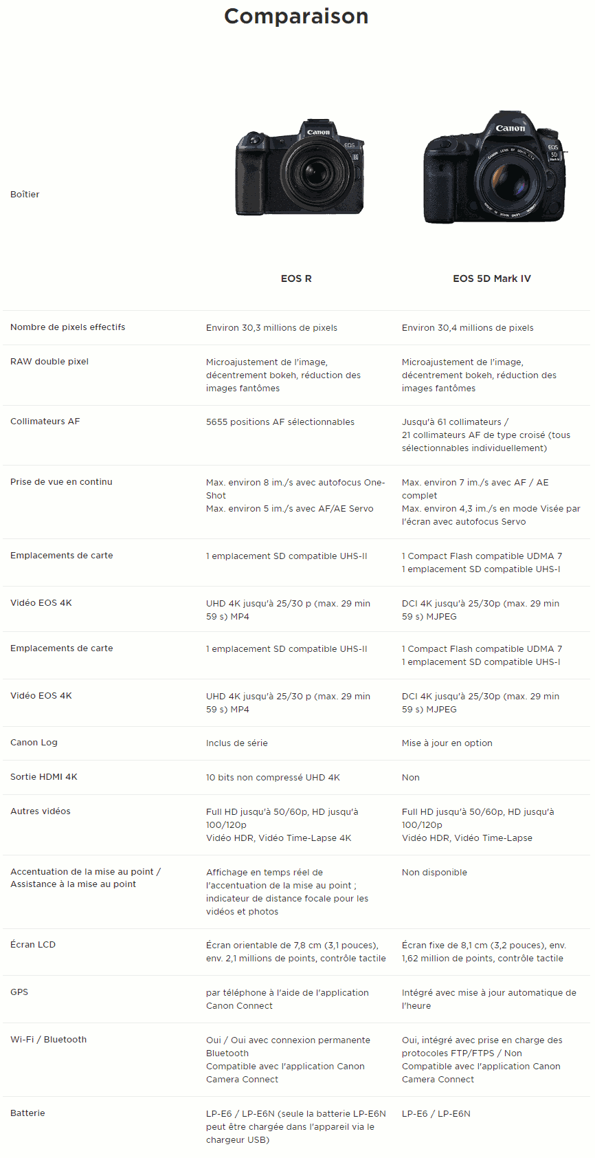

D'un point de vue caractéristiques, il est très proche du Canon 5D mark IV.
Nous pouvons cependant noter la différence (étonnante) de résolution maximale : le 5D mark IV peut filmer en 4K DCI mais pas en UHD, alors que le EOS R peut filmer en UHD mais pas en 4K DCI.

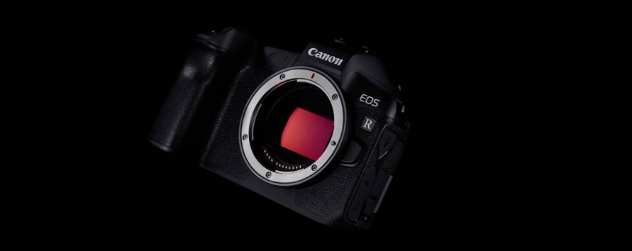

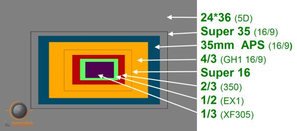

Comme précédemment dit, le capteur a un format full frame (à vrai dire il est même un tout petit peu plus grand car il mesure 26x36mm). Il a une définition de 30,3 mégapixels et possède un filtre passe-bas dont le but est de limiter le crénelage et le moiré.
Cependant, filmer en 4K implique d'avoir un crop dans le capteur de... 1,8x. Ce qui rend la surface utile du capteur comparable à celle d'un capteur Super 35.
En 1080p, le rognage n'est que de 1,6x et activable/désactivable dans le menu.
Le 5D mark IV avait déjà un crop important : 1,74x. Cependant une mise à jour logicielle sortie en mars 2017 avait permis de réduire ce crop à 1,27x. On espère donc qu'une mise à jour similaire arrive ou que l'utilisation de Magic Lantern permette de corriger ce rognage.

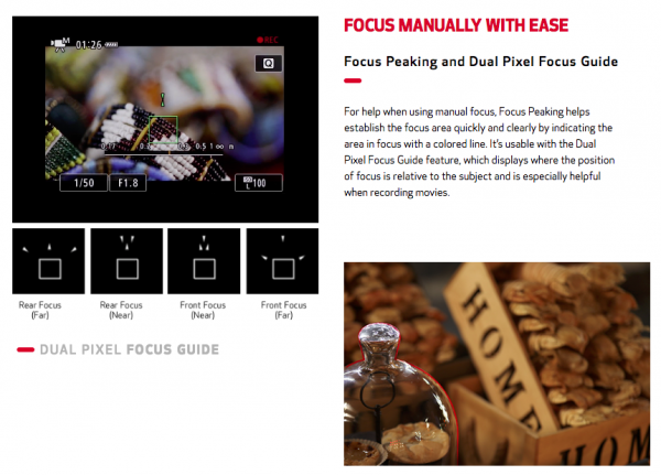

Concernant l'autofocus, il bénéficie de la technologie dual pixel et de 5655 points de détection. 100% du champ vertical et 88% du champ horizontal sont couverts. Différents modes existent, comme la sélection d'une zone de l'image via l'écran tactile, le tracking visage, ou la classique mise au point manuelle du point central de l'image. Il n'y a cependant pas de tracking objet comme sur la Canon C200 ou de tracking des yeux comme sur les Alphas de Sony.
L'aide à la mise au point de l'EOS R est plus précise qu'un simple peaking
Sur ce coup là, pas de mauvaise surprise, on sait que Canon maîtrise cette technologie et que la mise au point automatique sera à la fois rapide et fiable. Autre avantage de cet autofocus : il serait performant dans des scènes sombres, d'un indice de lumination allant jusque -6EV (à titre de comparaison de 5D mark IV était efficace jusque -3EV).

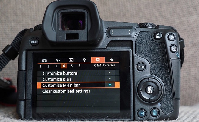

À l'image de la C200, de nombreuses touches sont personnalisables. À commencer par la molette (que l'on retrouve sur la plupart des DSLR et hybrides) qui a été remplacée par un PAD tactile ("Touch Bar")et qui permet d'accéder en un mouvement de pouce à 4 réglages personnalisable (choix des ISO, modification de la balance des blancs...). On peut voir le pad en action dans la vidéo ci-dessus à 0min16sec et à 2min18sec.
La molette circulaire à droite de l'écran LCD est également personnalisable.
L'EOS R devient donc un appareil s'adaptant aux besoins de chacun et aux situations.

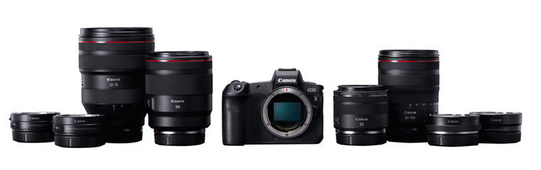

La monture, et les objectifs à venir

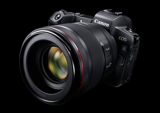

Nouvelle monture : l'EOS R adopte la monture RF, d'un diamètre de 54mm et de distance de tirage de 20mm et un connecteur 12 broches. Canon promet l'arrivée d'objetifs "lumineux et innovants" grâce à cette monture. L'aspect lumineux est déjà confirmé, grâce aux 4 premiers objectifs RF annoncés (voir liste plus bas). Pour l'aspect innovant, il nous est communiqué qu'avec l'objectif 24-105mm de la gamme RF la mise au point automatique se fait en 0,05 seconde (en position 24mm).
Pas de panique si vous avez déjà une collection d'objectifs Canon : une bague d'adaptation permettant de continuer à utiliser les optiques EF et EF-S tout en conservant l'ensemble des automatismes sera disponible. D'après certaines sources, il existera 4 différents modèles de bagues d'adaptation, dont une permettant d'insérer un filtre ND ou un filtre polarisant entre l'objectif et la monture ! Les bagues d'adaptation coûtent entre 109€ et 449€ selon le modèle choisi.
Plusieurs optiques dédiées à la monture RF sont également annoncées. Elles adoptent le même suffixe.
Le 50mm et le 28-70mm sont assez exceptionnels.
Optique RF 35mm f/1.8 IS STM : (549€)
Optique RF 50mm f/1.2 L USM (2499€)
Optique RF 28-70mm f/2 L USM (3249€)
Optique RF 24-105mm f/4 L nano USM (1199€)
On peut constater que ces objectifs sont autant voire plus lumineux que les NIKKOR Z (la firme au logo jaune se targuait pourtant de lancer une série très lumineuse). On peut également voir que les prix des optiques Canon est bien plus élevé que les NIKKOR, à l'exception du 35mm f/1.8 qui est moins chère du côté de Canon cette fois. Le 35mm est la seule optique dont l'ouverture est la même. En lui associant un prix plus bas, Canon envoie le message qu'il a un meilleur rapport ouverture/prix (à ne pas confondre avec un meilleur rapport qualité/prix, ce qui est un peu plus complexe à évaluer).
Quoiqu'il en soit, il est évident que les objectifs Canon seront de qualité, conformément à la réputation de la marque.

J'ai dit un peu plus tôt que la fiche technique de l'EOS R ressemblait beaucoup à celle du 5D mark IV. C'est peut-être le principal reproche que feront les consommateurs : qu'apporte ce nouvel appareil par rapport à l'autre boîtier sorti en septembre 2016 ?
On peut constater que l'EOS R apporte une sortie 4K HDMI 10 bit non compressée, et la présence du log en série. Son autofocus est également beaucoup plus performant.![]()
Cependant le passage à une ergonomie hybride nous fait perdre la carte flash.
Le DSLR coûte 3349€ alors que l'hybride EOS R, moins cher, coûte 2390€.
