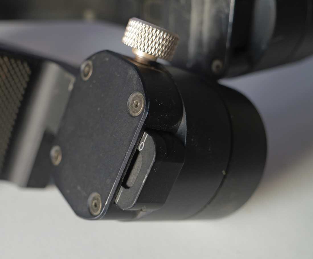

    Le pas de vis de la section Roulis de mon Ronin-S1 est mort.
    Je souhaite remplacer cette partie (voir photo jointe) qui semble fixée seulement par 4 petites vis.
    Je ne trouve pas de solution pour m'en procurer, et je voudrais éviter d'envoyer le Ronin tout entier en réparation alors que je pourrais commander cet élément.
    Quelqu'un peut-il m'aider, me conseiller ?
    Merci d'avance,
    Mathis

    Hum... suis pas très optimiste, les fabricants ne sont pas très chauds pour détailler... Ils préfèrent effectivement assurer le SAV...
    Peut-être un ajusteur pourrait-il refaire un filetage différent, selon la nature du métal ?

    C'est le filetage (1ère image), qui reçoit une vis de blocage... La faire en 3D, si tu n'as pas les paramètres du filetage... ?

    Non elle n'est pas cassée apparemment... Il dit juste que le pas de vis est mort, d'où ma suggestion de refaire ce pas avec un taraud et éventuellement une vis de blocage différente de l'origine... Ce n'est pas un blocage qui demande de la force, il ne fait que verrouiller la position du bras.

    Autres possibilités :
    taraudage + insert et utilisation de la vis d’origine
    ou taraudage + réalisation d ’une nouvelle vis
    Bref, il y a des solutions.
  12. Charlie
    5 900
    83
    2 215
    +234 / 1 386 / -3
    Exactement et c'est la première des solutions... Il est d'ailleurs possible que le simple passage du tarot "rajeunisse" le pas de vis, qui ne doit pas être si endommagé que ça...
    C'est pour ça que je lui suggérais d'aller voir un ajusteur qui, si c'est la solution, lui fera ça en 2 minutes...

    Merci pour votre investissement, effectivement la solution de l'ajusteur me paraît plus accessible.
    C'est dingue quand même qu'ils ne vendent même plus de pièces détachées...
    Je vais voir s'il est possible de faire un taraudage et de remettre un insert afin de garder la vis d'origine, merci pour ces termes que je n'avais tout simplement pas !
