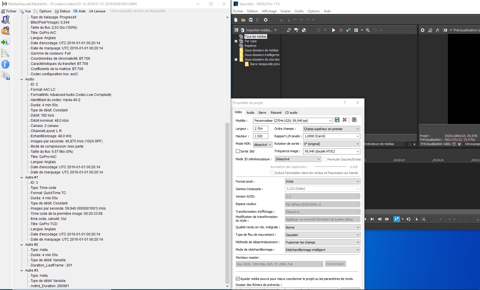

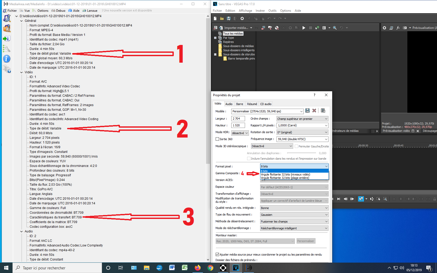

    bonjour ou bien bonsoir . je vous expose mon souci j'ai acquis dernièrement une go pro 8 black . je fait mes vidéos ( en 2,7k 60p linaire ) qualité au top pour moi .,je rentre pour faire mon montage sur végas pro 17 nickel ,mais au moment de réaliser le rendu impossible de réaliser mon rendu sachant que sous la fenêtre de visualisation je suis en 2704x1520
    ma config :
    processeur ryzen 5 3600 4,2
    carte vidéo gigabyte rtx 2060 6go
    ram corsair balistix 2x8 go en 2666 mhz
    windows 10 pro 64
    le souci c'est le rendu, il met impossible de le réaliser dans le format 2,7k 60p 2704x1520
    il y a bien un 2,7 k mais en 24p 16:9 2048x1152 quand j'ai essayer quelle désastre ( bande noir sur les côtés sans parlé du rendu final
    et donc je ne sait pas quelle valeur je dois changer voir photos pour avoir un résultat proche de mon rendu original car j'ai aussi essayer un profil existant en 1920x1080 60p mais le rendu n'est pas au top (pas assez de lumière dans certaines scènes ,alors que celles d'origines je distingue bien les scènes luminosité correct et donc pouvez vous m'expliquez les procédures a effectuer pour pouvoir menez a bien dans l'avenir mes projet en 2,7k 2704x1520 merci à vous .cordialement

    Comme vous avez fait correspondre votre projet à vos médias :good: et afin que le rendu ne s'effectue pas avec les modèles livrés avec VP17, je vous conseillerais dans un premier temps d'installer Voukoder pour Vegas.
    L'avantage de ce plugin réside dans le fait qu'il se base d'abord sur vos propriétés de projet et ensuite qu'il est assez complet en terme de paramétrage.
    Vous pouvez voir ces fonctionnalités ainsi que les liens ici :
    Plugin d'export Voukoder pour Vegas | Le Repaire
    Vous aurez donc à installer (VP17 étant bien évidemment arrêté :-)) la dernière version 2.3rc2 de Voukoder ainsi que le connecteur pour Vegas version 0.4.5.
    Après quelques tests de paramétrage vous devriez avoir un rendu correspondant à vos propriétés et de la qualité souhaitée.
    N'hésitez pas à revenir nous voir si besoin et à nous faire un petit retour, cela serait sympa :bravo:
