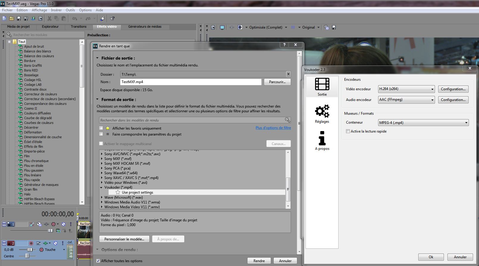

  13. ogt
    Je viens d'exhumer une version de Vegas 13.
    J'ai installé la dernière version 2.3 du plugin voukoder sans problème
    (installation standard à partir des deux fichiers .MSI).
    N'ayant pas la bonne version du driver Nvidia, pour le moment je n'ai pas l'export via Nvenc.

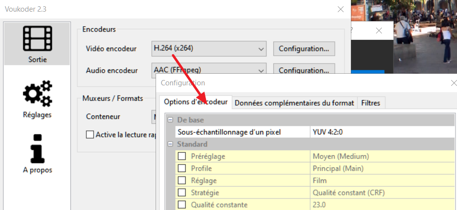

  15. StiviTwi
    10 705
    60
    238
    +38 / 35 / -0
    En fonction de l'encodeur vidéo que vous choisissez, l'onglet Options d'encodeur change de contenu :
    en H.264 par CPU
    et en H.264 par GPU NVENC de NVidia
    L'encodage par GPU est plus rapide que par CPU mais n'est pas l'encodeur par défaut puisqu'il dépend de la marque de la carte graphique.
