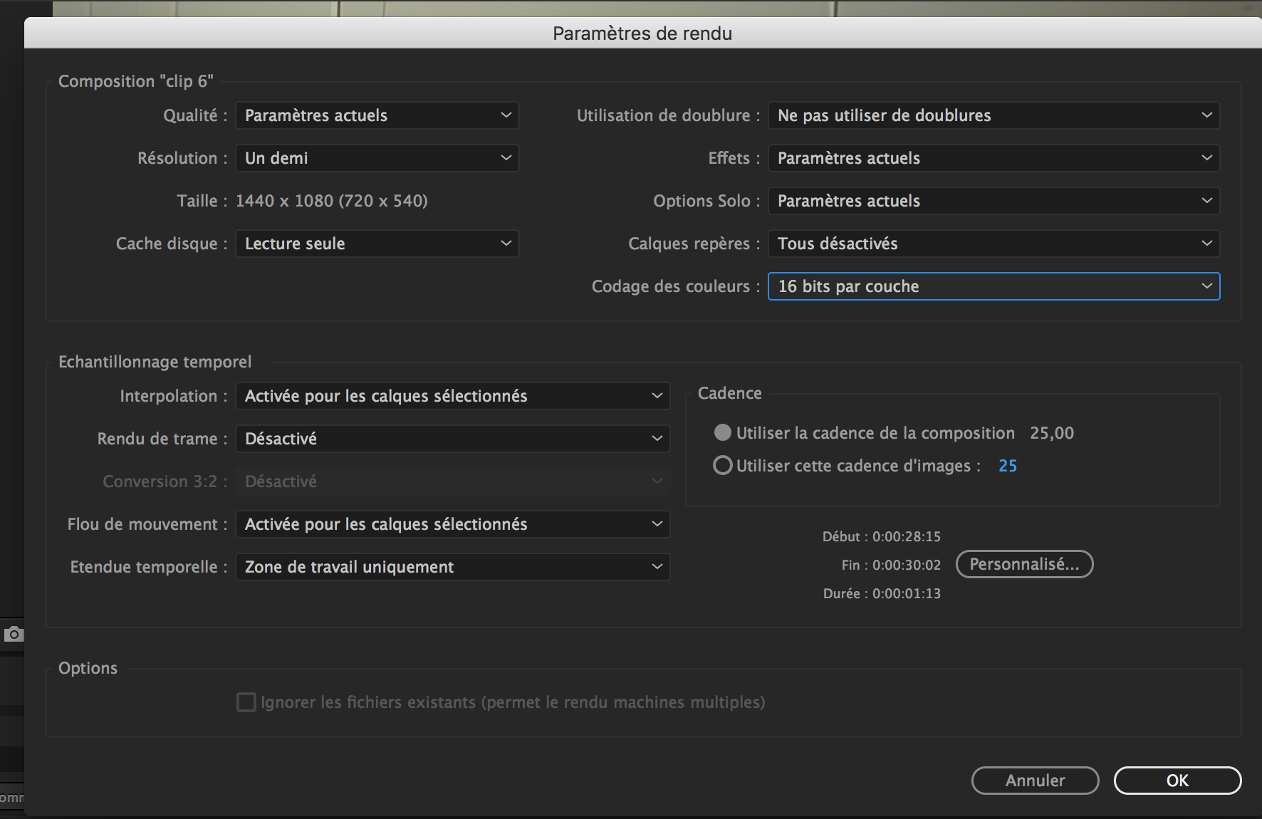

    Je suis entrain de réaliser un petit clip pour un groupe de musique j’ai tourné sur fond vers les musiciens et les ai incrusté sur une composition 3D constitué de 4 murs sur lequel les j’ai appliqué des textures. Bref… je n’arrive pas à avoir la même qualité de rendu que sur la prévu AE.
    Le rendu est en 1440x1080 16bit codec QuickTime RVB + alpha
    Millions de couleur.
    Je joins une capture d’écran à droite le rendu, a gauche la XD prévu AE.
    Le rendu est plus flou, moins contrasté .
    Je suis sur Mac étalonné de bout en bout.
    Voilà si vous avez des pistes.

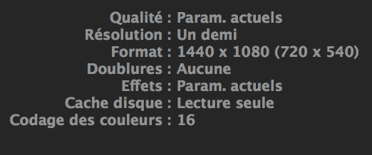

    Paramètre de rendu "un demi" :weird:

    Merci pour ta réponse oui mais non ça ne change rien a 100%
  4. Alcoriza
    8 200
    94
    5 209
    +294 / 698 / -5
    Alors je peux te dire que si, ça change tout si tu passes en full.
  5. Matduc
    Ben oui tu as raison ça a vraiment amélioré la netteté en full … les couleurs reste un peu pâlichonnes mais c’est vraiment mieux.
    Merci

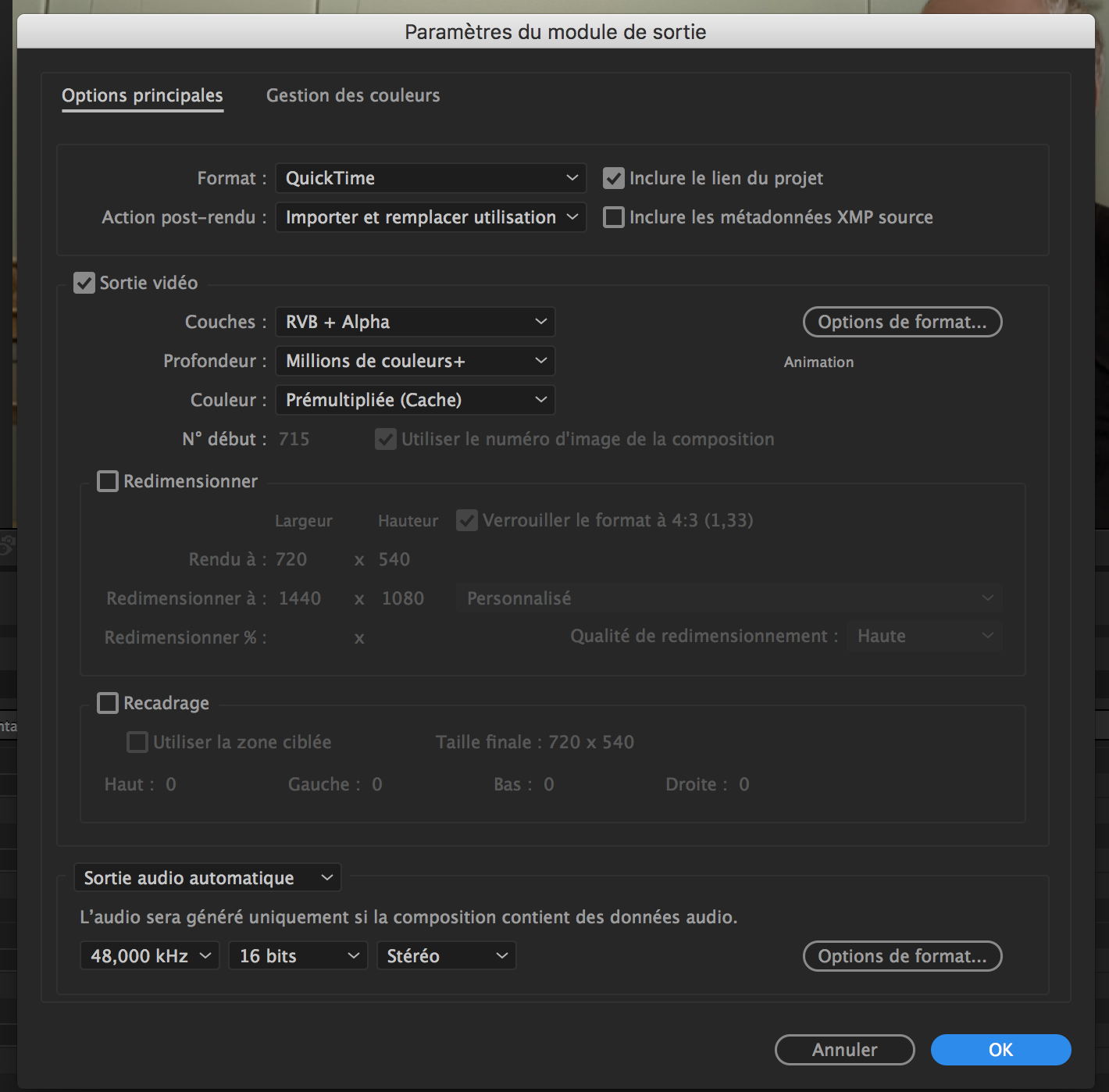

    Par contre ça ne sert à rien de faire un rendu quicktime avec l alpha, puisque le fond n est plus transparent, ça alourdit le poids de ton fichier pour rien et ça risque de poser des problèmes de visionnage avec certains lecteurs
    Et il vaudrait mieux mettre "sans ou none" dans le module de sortie " action post rendu", sinon à chaque rendu AE va te le ré importer dans ton projet, ce qui est rarement désirable

  7. Matduc
    Ou trouve-tu « action post rendu » ?
  8. mhr
    mhr
    11 225
    110
    1 525
    +148 / 863 / -1
    Regarde ton avant dernière image Paramètre du module de sortie
    en dessous de Format quicktime
