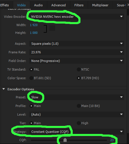

    Pour H265 c'est à considérer de la même manière que H264. Il existe beaucoup plus de paramètres mais il n'y a pratiquement personne qui en tienne compte en se contentant des valeurs par défaut.
    Avec un codage par la carte graphique, au niveau de Voukoder il est possible sans problème de vitesse de prendre une analyse slow qui augmentera la compressibilité.
    Ensuite il faut choisir Strategy qui est la même que pour H264 : CBR ou VBR qui permettent de contrôler la taille du fichier finale, ou CQP qui est la méthode normale d’aujourd’hui basée sur la définition d'une qualité de résultat. Par contre pour H264 la valeur est généralement entre 16 et 23 (la plus petite valeur est la meilleur qualité), tandis qu'avec H265 on peut prendre des valeurs plus élevées. Pour coder le tout venant j’utilise 26, la valeur par défaut est 23 mais peut être que tu estimeras nécessaire d'avoir une meilleur qualité ; A toi de déterminer la valeur qui te convient.

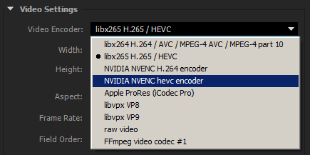

    Pour ce qui est du H265 j'ai bien compris merci, mais il n'est pas dispo sur le plug-in ? Je ne vois que du H264 NVIDIA et non du H265 ? Je ne comprend pas bien cela.

    Tu devrais avoir cela de disponible, donc pour la version GPU il faut prendre hevc qui est l'autre nom du H265.
  15. Bibuus
    48
    Ok il est bien disponible, quelle différence entre le H265 NVIDIA et le libx265 ?
