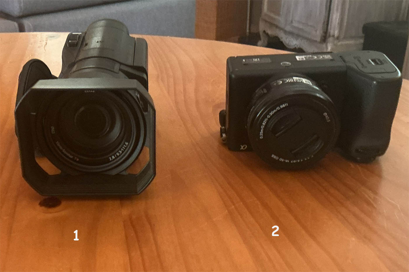

    J'ai le choix entre le 1 et le 2
    Choix 1
    Ergonomie caméra bien pensée
    Un zoom étendu 17X
    filtre neutre intégré
    Choix 2
    Avantage :
    *** 50 ou 60p disponible en 4k ( jusqu'à 120 fps en 4k pour ralenti)
    Un log qui donne d'excellents résultats
    Stabilisation active plus efficace que l'AX100
    Un excellent 4k suréchantilonné de 6k (mais ça boff faut vraiment regardé à la loupe)
    4k 10bits 4:2:2 à 100Mb/s entre autre parmi beaucoup de choix
    Inconvénient:
    Ergonomie APN certes mais assez bien pensée pour la vidéo
    Pas de filtres ND intégrés ..Mais en 50 ou 60p on peut s'en passer
    Zoom Rikiki 24-75 avec l'optique de base.
    Une Sony AX100 ou 700 de bonne occaz serait aussi un choix judicieux.
    PS: j'ai le choix entre 1 et 2 le 2 est mon préféré !
