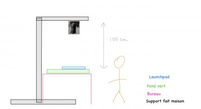

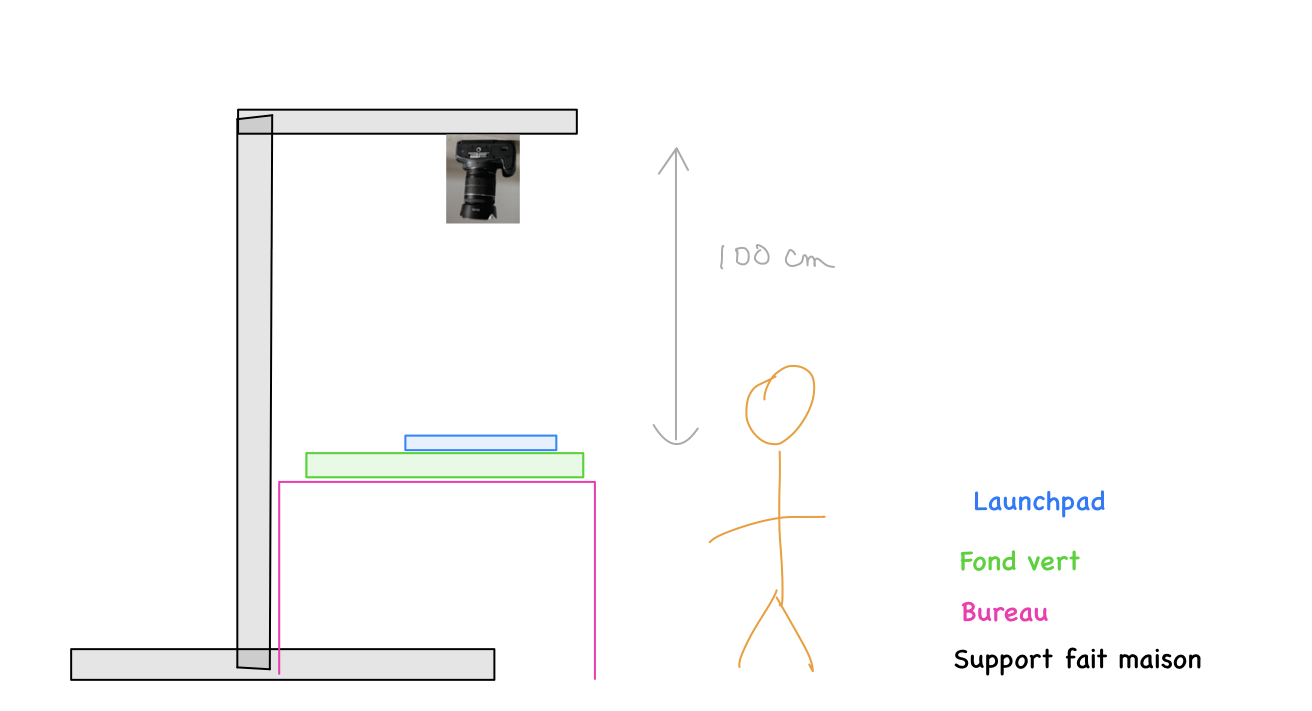

  6. dohedcoco
    Merci beaucoup de tout vos conseils ! J'en prends bonne note.
    Je vais essayer d'être le plus clair possible.
    Je vous ai fait un schéma de la scène ici : IMG_0192.jpeg
    Alors sachez que je suis dans une pièce de 10 m². Je dispose d'une softbox que je mets généralement vers le plafond et de 4 lampes led comme celle-ci : Neewer LED Panneau USB Lumière Vidéo 5600K Réglable: Amazon.fr: Photo & Caméscopes
    La pièce dispose d'une fenêtre dont je ferme le store donc aucune lumière extérieur.
    Je me suis aussi fait un encadrement avec une bande led afin d'éclaire correctement le fond mais ce n'est pas très concluant : 1607085703-2-1 — ImgBB (cet encadrement se pose sur la table et le launchpad au milieu)
    J'ai pensé au message de @mhr. Est-ce que si je dispose le launchpad à 50 cm du fond vert (sur le schéma donc je monte le launchpad de 50 cm vers l'appareil) et que je spam de lumière (enfin j'éclaire au mieux le fond vert) est ce que niveau lumière je serais bon et je n'aurais plus d'ombres?
    Concernant les settings de mon appareil photo je suppose qu'une fois qu'on aura fixé correctement les grandes lignes de ma scène on pourra réfléchir aux paramètres à régler afin d'avoir une bonne image?
    Merci en tout cas pour ceux qui m'ont répondu ça m'aide beaucoup!

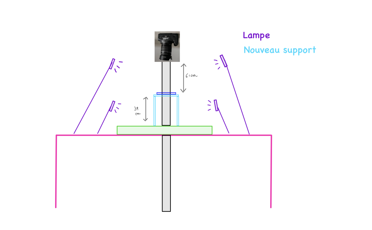

  7. dohedcoco
    Bonjour à tous,
    Petit update de mes expériences afin d'avoir une vidéo de bonne qualité!
    Voici une prise que j'ai fait à l'instant : C0003
    Il me semble que la lumière verte n'est pas parfaite, dû peut-être au fait que je l'éclaire avec de la lumière blanche?
    Au niveau de la scène j'ai refais schéma de la scène en question : (mes talents de dessins sont vraiment impressionnant :laugh:) : IMG_0193.jpg

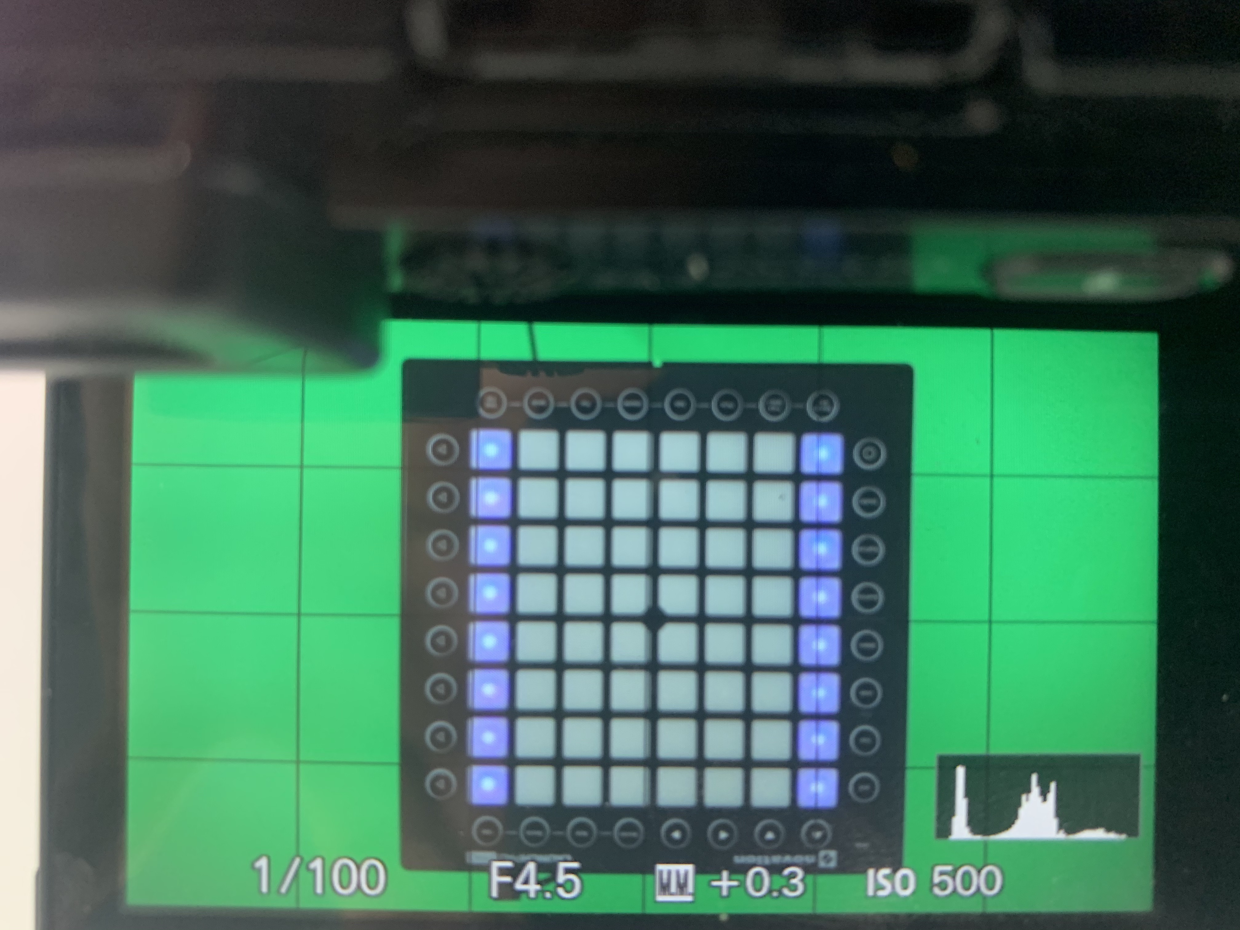

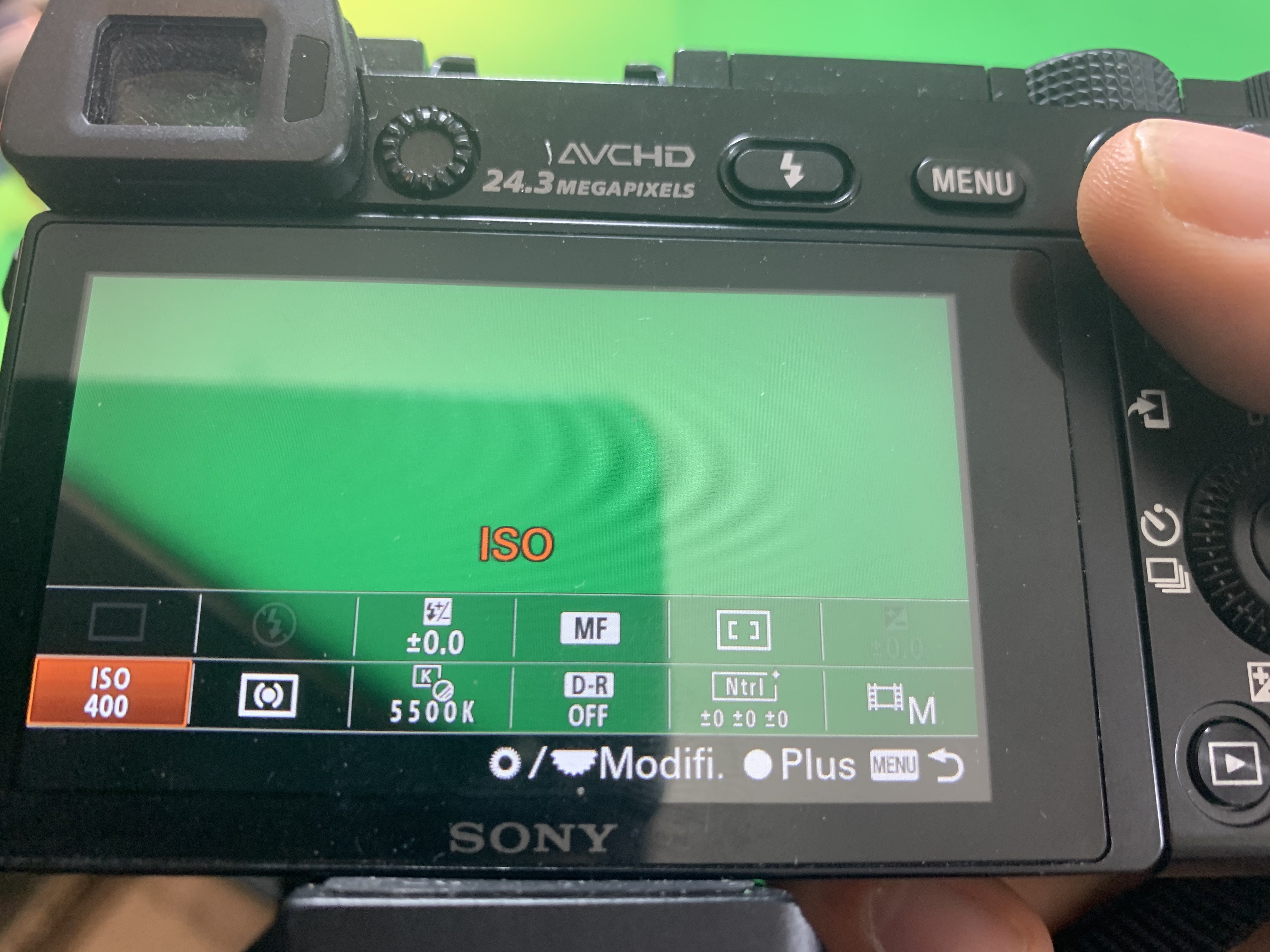

    Au niveau des réglages utilisés sur mon Sony les voici :
    Shutter : 1/100
    F 4.5
    ISO 400
    Blanc : 5500K

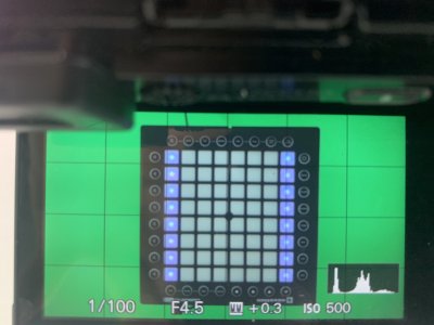

    Voici 2 photos qui illustrent également mes réglages :
    Un représentant pendant le rush (avec courbe) l'ISO était bien à 400 et non 500 :)
    D'ailleurs si quelqu'un peut me dire à quoi correspond le M.M. car il change manuellement régulièrement pendant le tournage)
    Merci d'avance pour vos réponse ;-)
  8. AQW333
    317
    13 777
    +857 / 3 489 / -32
    Il s'agit de la correction d'exposition... un peu de lecture...comme par exemple ici STOP / EV / IL / DIAPH EN PHOTO, et correction d'exposition...
    Il indique le décalage par rapport à l'exposition théorique qu'a calculé l'appareil et donc une tendance sous ou sur exposé.. à vous de choisir ce qui marche le mieux ici...
    En reglage manuel, suivant le passage de vos mains qui fait varier la lumiere, l'appareil vous indique donc ces variations en + ou - par rapport à sa propre norme à 0
    Votre fond semble bien éclairé (homogène, c'est le but )...si vous faites un test pour l'enlever en post prod vous pourrez le confirmer....il y a juste des ombres dans les coins c'est du vignetage c'est du à l'optique utilisé ? ( que vous n'avez pas cité d'ailleurs )...sinon cela semble propre même si on pourrait rajouter qq sources lumineuse pour que ce soit encore plus homogène ....mais avant tester, en post prod si cela suffit.
    mrh vous a expliqué la problématique après ....vos touches (en led verte) disparaitront aussi...il faudra jongler avec des caches pour les rajouter...
    #8 AQW333, 7 Décembre 2020
