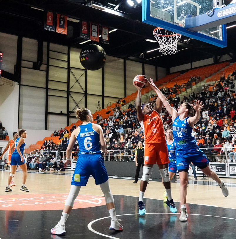

  8. titfeu
    24
    +2 / 2 / -0
    Je vous joins un exemple.
    Je ne peux pas changer d'objectif sur le RX10 M4 :p
    Donc quel réglage pourrais-je faire pour me rapprocher d'une condition "télé" ? Capture.PNG
  9. Charlie
    5 900
    83
    2 219
    +234 / 1 386 / -3
    Ben tu utilises la fonction zoom, mais ceci dit tes plans seront plus rapprochés et tu n'auras pas comme ici la totalité de la scène.... C'est toujours une question de compromis la photo...
  10. titfeu
    24
    +2 / 2 / -0
    donc si je comprends bien, les scènes avec arrière plan flou sont toujours prise au télé ?

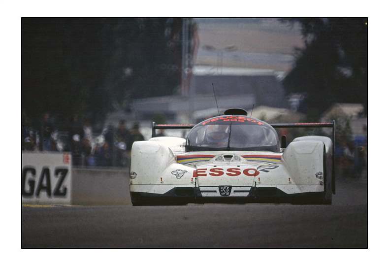

  11. Charlie
    5 900
    83
    2 219
    +234 / 1 386 / -3
    Oui ou alors avec une très grande ouverture sur un grand capteur...
    Pour l'exemple, qui n'a rien à voir avec le basket, voila ce que j'obtenais aux 24H du Mans, avec un 300mm f2.8, pourtant d'assez loin ....

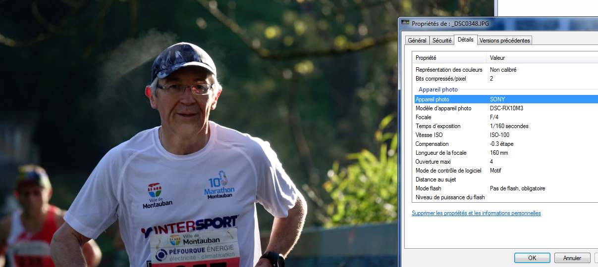

    Mais celle-ci par exemple est faite avec le RX10 M3, et tu as les exifs à côté (en gros, équivalent focale 400 mm).. Tu vois que c'est déjà du plan rapproché, en tout cas bien plus que ce que tu as obtenu... 006124.jpg
  13. titfeu
    24
    +2 / 2 / -0
    merci. et avec mon appareil je n'ai le choix que de m'éloigner du sujet et zoomer plus fort ?
  14. titfeu
    24
    +2 / 2 / -0
    qu'entends-tu par plan rapproché ?
    voici les détails de la photo ci-dessus :
  15. Charlie
    5 900
    83
    2 219
    +234 / 1 386 / -3
    Ce qui compte le plus c'est la distance qu'il peut y avoir entre le plan principal, qui doit être net et le fond qui doit être flou... Plus elle est grande plus ton arrière-plan sera flou, c'est logique. Mais en salle tu es limitée par cette distance...
