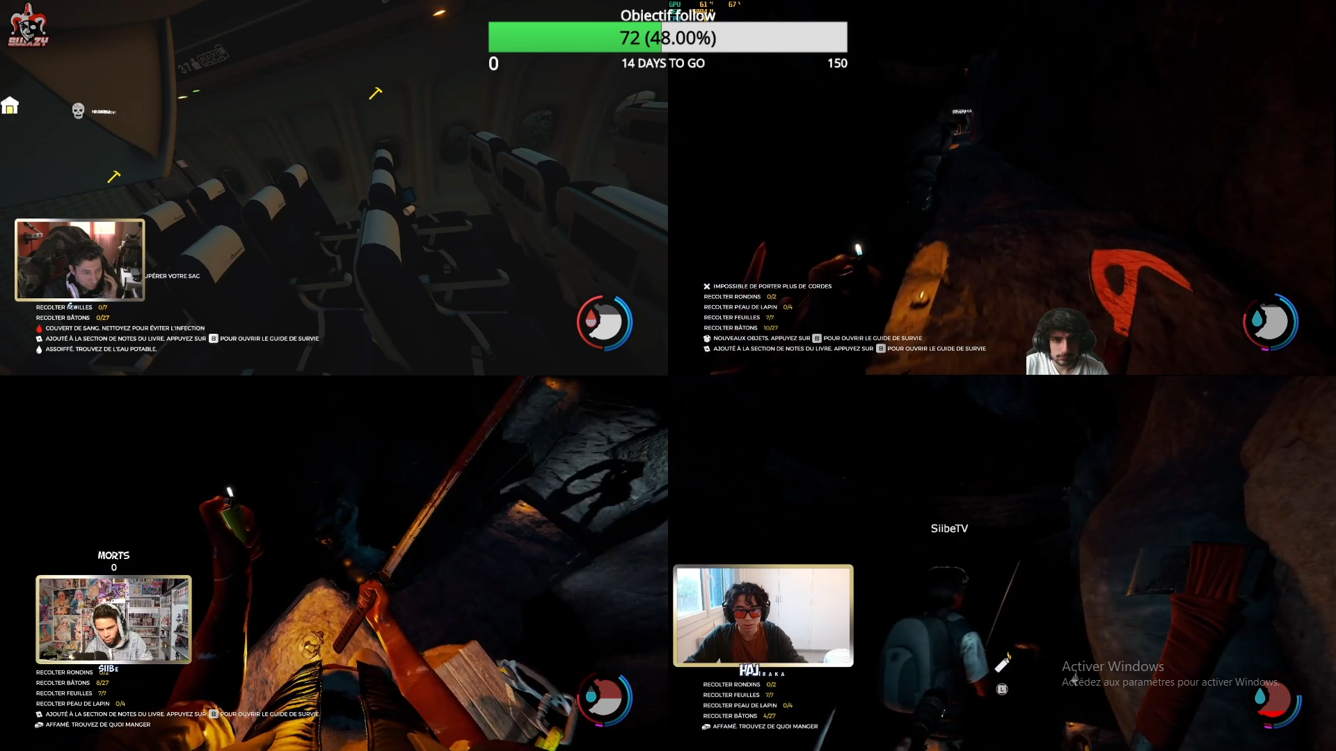

    Bonsoir, J'ai actuellement une chaîne Twitch, nous somme un groupe de 7 et je voudrai comment pouvoir récupérer les flux de mes amis et de rediriger/choisir qui stream sans que le live ne se coupe pas pour faire en sorte que le stream soit en continue

    Bonjour, merci pour t'es réponses grâce à toi nous avons pu récupérer les flux de tout mes amis, bon je t'avoue qu'il y'a juste un petit soucis lors du stream, il y a comme des freezes par moment pour certaine POV, tu sais comment régler cela ? (je pense que ce n'est pas du a ma connexion) mais au réglage sur obs enfin peut etre que je me trompe

    Bonsoir, je me permet de relancer cette discussion, moi et mes amis avons réussi à faire quelques choses de très correcte pendant les Stream avec 4 gameplays sur une chaîne Twitch, et je te remercie, malgré tout nous voulons passé au niveau supérieur et améliorer la chaîne de façon drastique, c'est pour ça qu'on souhaiterai utiliser une solution payante et très performante que NGINX (nous avons maintenant les moyens pour) peu importe le prix.
