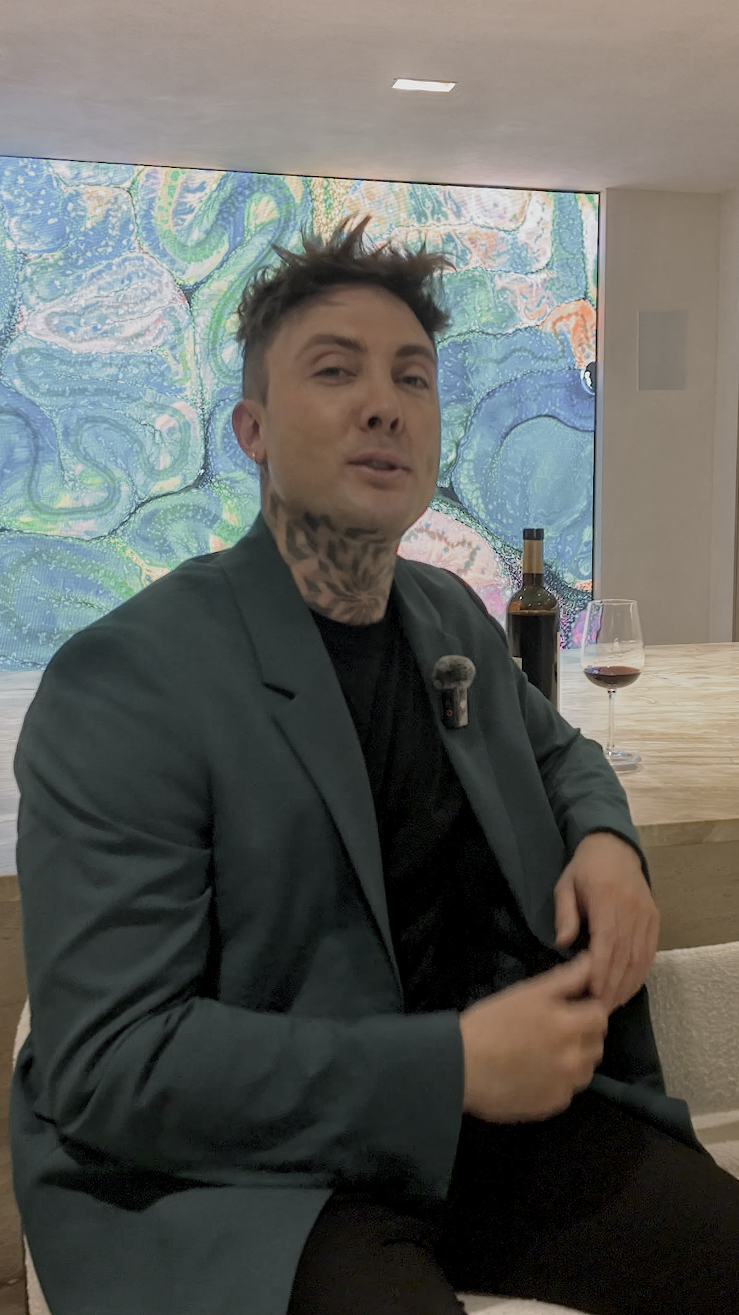

    ayant récemment tourné pour un teaser corporate, j'ai utilisé l' osmo pocket 3 notamment pour un facecam d'un sujet devant un grand écran type vidéoprojecteur.
    J'ai eu le malheur d'utiliser le dlog ou hlg (je ne sais plus) et d'avoir déjà foiré mon exposition sur le visage du sujet qui était sous-exposé (la luminosité de l'écran derrière lui ayant créé comme un contre-jour) mais surtout je me suis rendu-compte que trop tard que j'étais en mise au point sur le mode single et non continuous, ce qui fait que le focus s'est fait sur l'écran. Le sujet est flou et malgré des tentatives de rattrapages sur Topaz, Sharpen video, ça fait comme si les plans étaient en qualité 720p alors que j'ai tourné en 4K...
    Sur l'image ci-jointe, la MAP est faite sur la bouteille de vin et tout ce qui est à l'avant-plan semble en basse qualité.
    Vous confirmez donc qu'on ne peut pas rattraper cette erreur en postprod ?
    Merci à vous !

    Neat ce serait pas un denoiser ? Ca corrige le focus foiré aussi ?
  4. bcauchy
    27 140
    +863 / 3 010 / -75
    OUI

    faut flouter encore plus l'arriere plan ,comme ca ca paraitra plus net.

    @giroudf Je sais pas si c'est le fait que le sujet soit un peu flou mais il est aussi en basse qualité comparé au reste...

    @bcauchy J'ai essayé denoiser, ça débruite mais je ne vois pas comment corriger la map mal faite

    C'est tout le pb de ce genre de situation: la torche est un outil indispensable ...ton appareil ne supporte pas beaucoup la sous exposition et c'est assez baveux et décoloré.
    Person, je n'achète pas d'appareil si je n'ai pas la solution de torche qui me convienne ( taille/puissance /autonomie...et le prix est anecdotique )

    @AQW333 la torche ? C'est-à-dire ?
    Oui j'ai merdé en tournant en log mais je me demandais si c'était rattrapable.
    @Lacombe image par image ? Pour une bonne trentaine de secondes de clip, ça va être du boulot ? J'ai déjà "nettoyé" avec Topaz vidéo et rendu + net avec Sharpen de Franzis. Ca fait un très bon rendu selon moi, mais pas assez "4K bien net" pour mon client visiblement...

    Il y a 2 pb : l'AF et L'exposition ..et une bonne lumière facilite le travail de l'AF.
    Toute photo/vidéo repose sur la lumière : trop, c'est image blanche/brûlée ou surexposition, pas assez, c'est image terne/grise et avec du bruit (grain) ou sous exposition… En plus, la lumière aide le travail de l'AF ( s'il est en continu).
    Dans le cas d'un contre jour ( ton cas) et en automatisme, l'appareil sera tenté d'éviter la surexposition en arrière plan : résultat, ton écran arrière est correct et ton personnage est terne/gris dans l'ombre
    Si on n'est pas trop loin du sujet , on peut (doit) déboucher cette pénombre avec une petite lumière d'appoint… Mais on peut commencer surtout à placer son sujet en fonction de la lumière de la pièce : là, c’était la pire solution apparemment . Avec un assistant, on peut aussi utiliser un réflecteur… Autre contexte de travail.
    Le log est-il efficace sur ce genre d’appareil "Low cost" ! ? C’est une autre histoire, à tester avec d’autres profils dans les mêmes conditions.
    C'est sûr qu'en extérieur plein soleil , on a souvent de belles images avec ce type d'appareil
