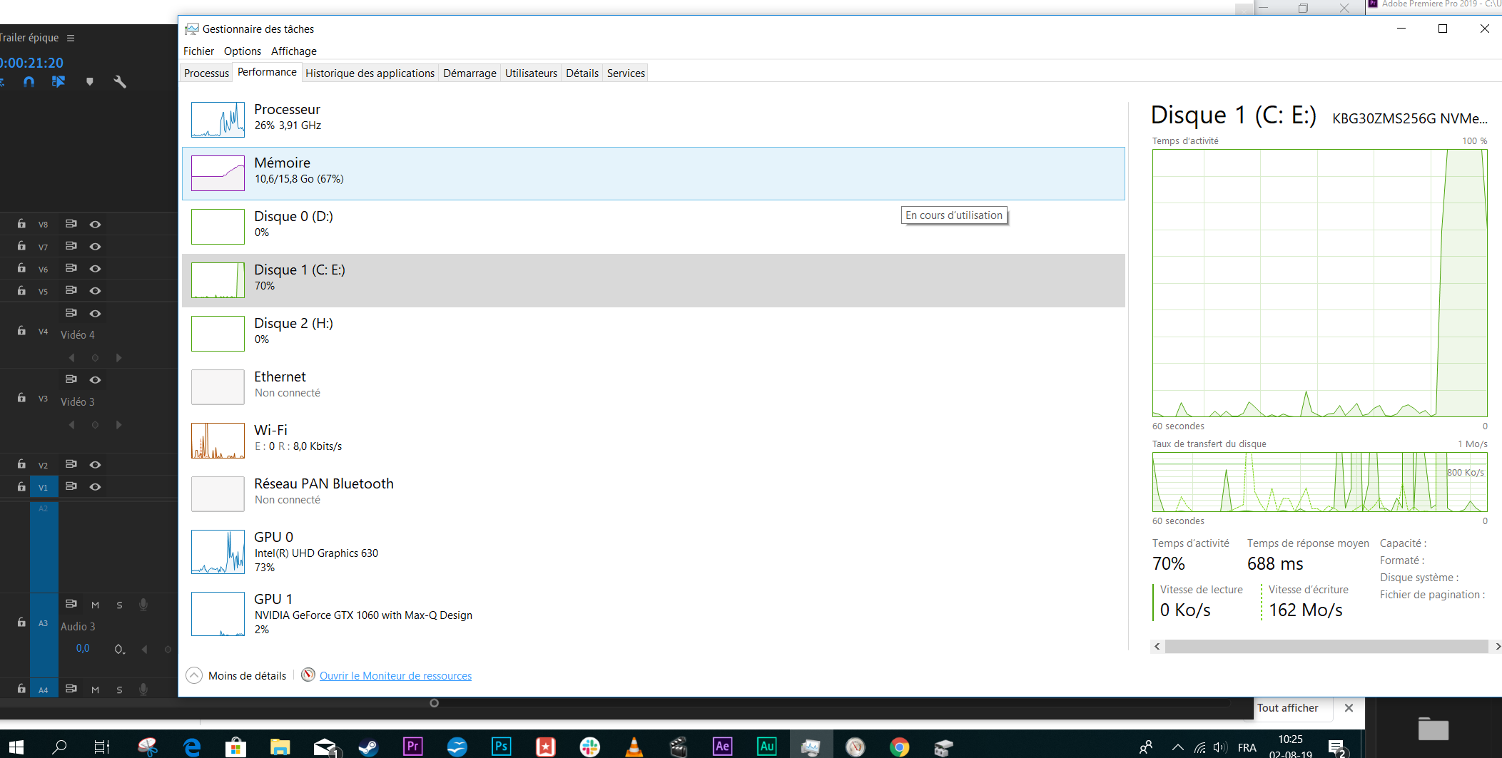

  9. schnapps013
    33
    +1 / 0 / -0
    Re-bonjour,
    J'ai opéré pas mal de changements notés sur la page que vous m'avez cité avec entre-autre :
    - J'ai commencé par supprimer toutes les applications DELL préinstallées sur mon PC portables. Elles bouffent énormémént de ressources en arrière plan. J'ai gagné pas mal en fluidité.
    - Libération de beaucoup d'espace et clean de mon pc de manière générale.
    - Configuration des dossiers d'accès comme indiqué sur la page.
    - Partitionnement de mon système pour séparer le fichier de pagination et le système. Malheureusement je ne peux plus partitionner encore pour séparer les données sur mon SSD.
    Actuellement, lorsque je lis une timeline en 4k, celle-ci n'est toujours pas fluide.
    J'ai fait un rendu des effets pour ne pas compliquer la tâche du processeur.
    Voici un screen de de l'utilisation des composants en lecture de Timeline :
    je ne comprends pas d'où pourrait provenir le problème dans ces conditions... Pour ce montage, toutes les données ont été stockées sur le disque C (bureau).
    Quelqu'un aurait-il une idée?
    Merci.
    Aurian

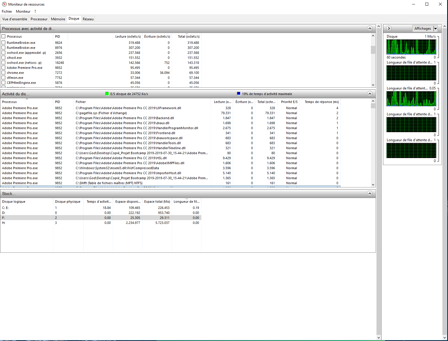

  10. ogt
    Ce n'est pas la vue du gestionnaire des taches qui est intéressante, mais celle du moniteur de ressources, avec en particulier les temps de réponse sur les fichiers accédés par Premiere.
    Relire la fin de mon document.
  11. schnapps013
    33
    +1 / 0 / -0
    Je n'ai pas l'impression qu'il y ait quelque chose qui cloche, tout est entre 0 et 4 ms !
