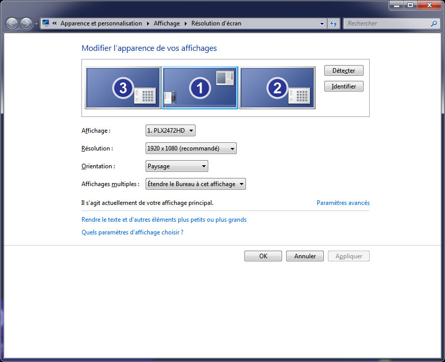

    Je viens de tester : en branchant un câble de la carte mère sur une deuxième entrée de l'écran : Il faut juste prendre soin de forcer la détection de l'entrée (avec l'OSD de ce dernier), sur le raccord carte Graphique "fille". Seul inconvénient : le curseur de souris aura tendance à se perdre dans cet écran virtuel !
    Le n°3 est virtuel, le n°1 est le principal...
