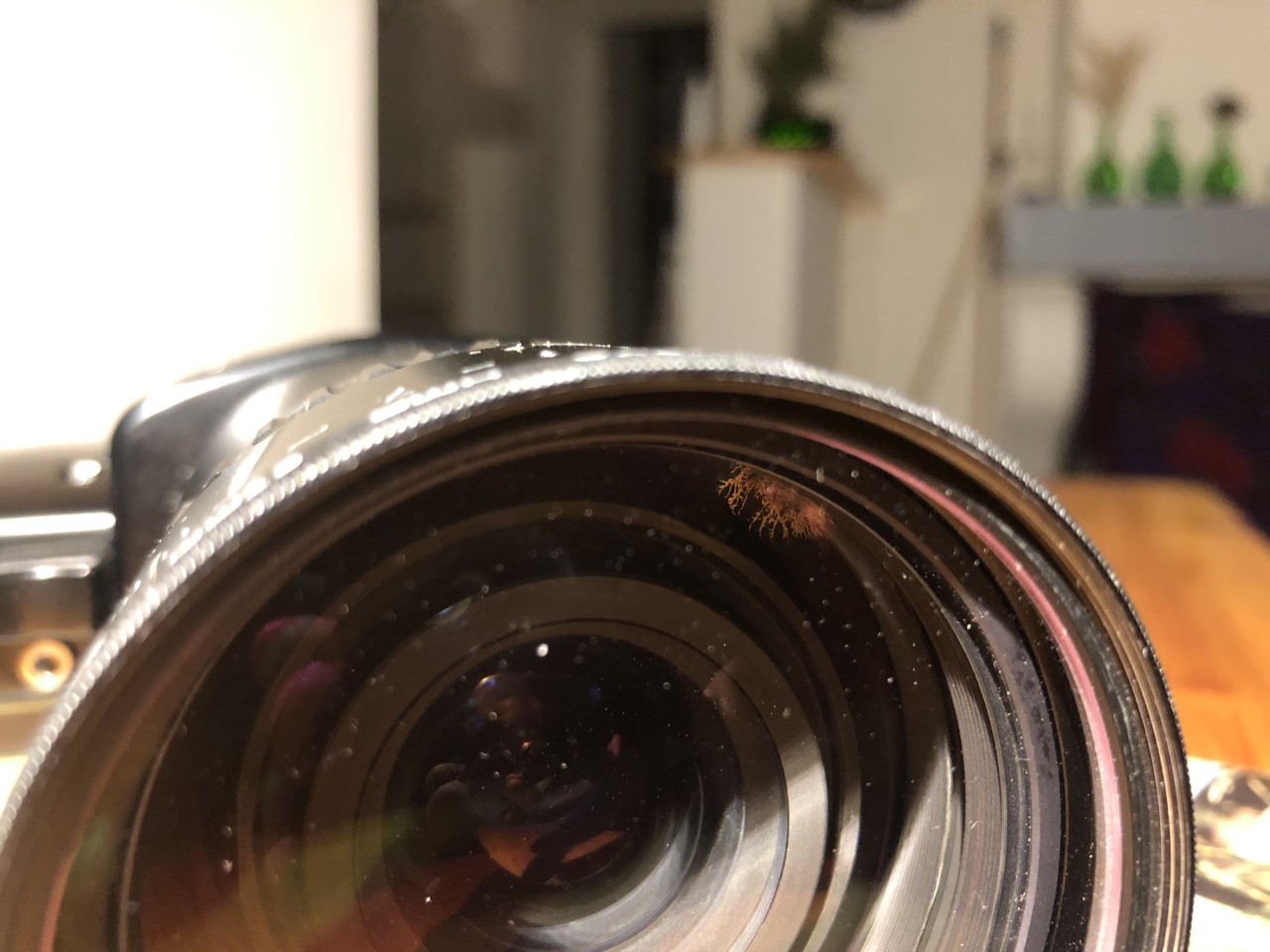

    Dernière question : un champignon s'est installé dans mon objectif (voir photo). Lorsque je regarde le viseur, rien n'apparait sur le carré central (ni ailleurs d'ailleurs). Est-ce que cela signifie que le champignon n'apparaitra pas sur l'image ? thumbnail_IMG-4531.jpeg

    Il apparaît sur le bord mais il va vraisemblablement s'étendre dans les années à venir. Pour l'instant pas gênant. De toutes façons ne pas se lancer dans un tournage sans bobine d' essais préalables : étanchéité, calage, fixité, rayures etc... L'obturateur variable dans le cas d'un tournage classique est à laisser sur la position standard, en général 1/50 24 i/sec ... 1/40 pour la vôtre .

    Si le champignon est juste sous la frontale, la bague filetée qui la maintient peut peut-être dévissée avec un outil spécial à 2 picots à écartement réglable que l'on trouve sur le web sans affecter le reste du train de lentilles et donc leur calage. Un nettoyage avec un liquide optique suffira.

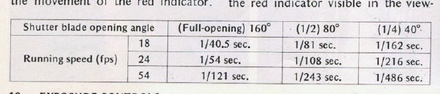

    Lorsque vous parlez de ne pas trop s'occuper de l'obturateur dans le cas d'un tournage simple, a 1/40, on parle bien de la deuxieme ligne a 160 degres ? Je laisse l'obturateur ouvert a fond ?

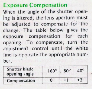

    J'ai pu lire quelque part que autours de 1/50 sec en 24im/s, le mouvement semble plus naturel en super8. Est-ce que tu confirmes ?
    Si je reste stable sur cette donnée, il ne me reste plus qu'a trouver l'ouverture correcte, faire un choix en terme de profondeur de champs, baisser ou augmenter cette ouverture et compenser avec l'outil de compensation de la Nikon R10 ? Correct ?

    Oui la seconde ligne c'est OK !

    Ce sont deux façons de parvenir au même résultat. La fonction compensation peut éventuellement servir pour des réglages fins que n'autoriserait le menu principal de la caméra comme défaillance partielle de la cellule intégrée, pellicule ne respectant pas sa sensibilité nominale vu son âge, sa conservation ou tout simplement préférence quant à l'exposition, par exemple l' inversible n'aime pas la surexposition ...
