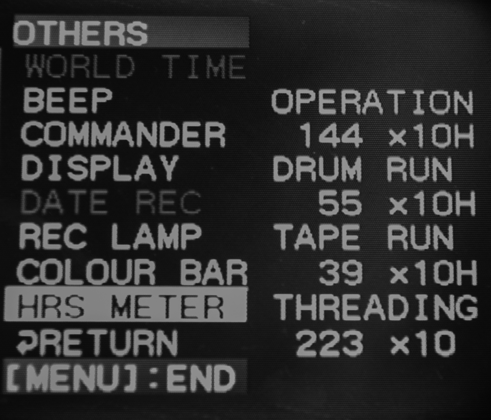

    J'ai remonté de ma cave la PD170 confinée dans sa grosse boite en alu. Après enquête, ça fait plus de 7 ans qu'elle dormait du sommeil du juste.
    Je commence par lui mettre une batterie NP-F770 qui, elle, dormait sur une étagère depuis au moins deux ans, la flemme de la charger étant la plus forte.
    Commutateur sur "camera", beep, bruit de mécanique et le lcd affiche 390 min !!! Je me risque à enfoncer la touche "menu" et le menu affiche en vrac tous les caractères dont il est capable. Une caresse sur la molette de défilement rend tous les caractères très indépendants, genre feu d'artifice.
    Une bonne giclée de bombe F2 spécial contacts, sans rien démonter, fait cesser cette indépendance immédiatement.
    Je teste la lecture avec une cassette enregistrée avec cet engin et datée de 2003. Pas de pb de défilement et à première vue avec la qualité originelle.
    Je déniche une cassette neuve Sony DV premium 60min pour un essai rapide d'enregistrement qui se passe normalement. Pas de souci avec les commandes du transport de bande.
    Pour info : OPERATION 8x10H
    DRUM RUN 3x10H
    TAPE RUN 2x10H
    THREADIND 15x10
    Bref, c'est une jeune fille et il faudrait me proposer au moins 151 euros pour qu'elle me quitte...

    La molette qui s'affole, c'était un des problèmes de ces caméras (PD150/170, VX2000/2100), moi aussi le coup de bombe il y a 8 ans a résolu le problème. Les batterie NP-F Sony sont vraiment increvables.
