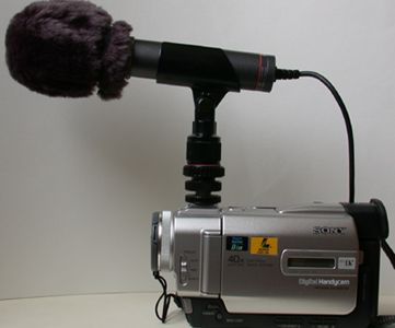

    en tant que vieil amateur
    je le trouve bon, mais
    -il faut lui mettre une peau de loup "bonette Rycote"
    -j'ai du ajouter un joint de robinet entre deux des étages de son support pour qu'il reste dans l'axe
    ECM 959C sur Sony TRV6 :
